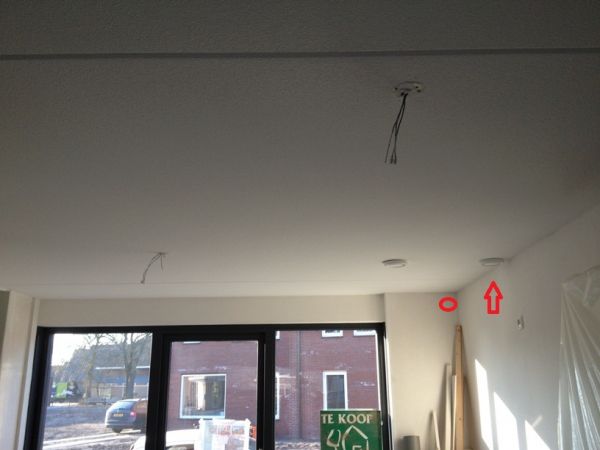

Wil toch de afzuiging naar buiten maken, meerdere woningen in de wijk hebben hetzelfde gedaan. Echter zit op de plek waar ik de koof wil maken een afzuigpunt van het ventilatiesysteen systeem. Zie de foto:
Als ik deze dichtmaak (anders zuigt die alleen maar lucht van buiten aan), compenseren dan de andere punten? of denk ik te makkelijk?
S.oldeerbout
Specialist Keukenapparatuur
Ik zou alles origineel houden.
Dat "anders zuigt die alleen maar lucht van buiten aan" kan ik niet inkomen.
In je koof komt de afvoerbuis van je afzuigkap en zal dus geen lucht van buiten kunnen afzuigen.
