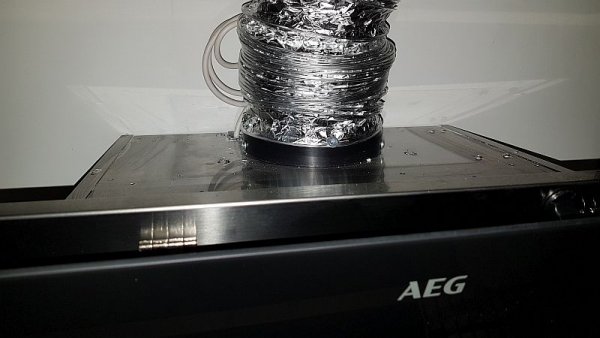

Hallo ik heb sinds kort een nieuwe keuken met een glazen schouwmodel afzuigkap type DVB5960HG van een bekend duits merk.
Bij de montage van de keuken hadden ze niet de juiste pijp bij zich en hebben toen de kap op recirculatie gezet.
Het gat n ze gevel zit er al en ik heb de spullen in huis gehaald om het aan te sluiten maar nu zit ik met de vraag: Hoe zet ik de kap van recirculatie af?
Ik heb al zitten zoeken naar handleidingen maar kan dat niet vinden.
Iemand een idee?

Volgens de montagehandleiding (hier bij AEG te downloaden) is dat geen kwestie van 'even omschakelen'. Er zit (als ik het goed begrepen heb) een aparte unit tussen om recirculatie mogelijk te maken. Zie oa. tekening 14 en 15.
Als dat inderdaad zo is zal die unit ertussenuit moeten en vervangen door een slang direct naar het afvoerkanaal.
Misschien kun je anders even wat foto's plaatsen van de situatie? Maakt het wat makkelijker om te zien hoe het bij jou zit.

Ik heb gisteren even gekeken en die kappen er af gehaald.
Als ik de afzuigkap aan zet komt er een flinke luchtstroom uit.
Zo'n soort unit zit er helemaal niet op.
Op bladz. 16 en 17 is te zien wat er bovenaan in de buis tussen moet.

Ik wil de kap sowieso aan gaan sluiten op de oude luchtafvoer van de vorige keuken dus ik wil ook geen recirculatie.
Er was mij verteld dat de kap op recirculatie stand was gemonteerd door de keukenboer, maar dat lijkt toch niet zo te zijn.
Ik vraag me af of ik dan ook nog ergens een filter zou moeten verwijderen? Dat is toch ook één van de voordelen van afvoer naar buiten?

Als de kap echt voor recirculatie zou zijn ingesteld (wat op deze manier helemaal niet zou kunnen) dan zou er ergens in de luchtstroom een koolatoffilter moeten zitten.
Want alleen op die manier kunnen vieze luchtjes uit de luchtstroom gehaald worden, zonder heeft het rondpompen van de lucht weinig zin.
Bij afvoer is zo'n koolstoffilter niet nodig.
Waar dat dan zou moeten zitten? Geen idee, als de installatie al niet volgens installatiehandleiding is gedaan, waar zouden we dan van uit moeten gaan?
Als ik in een vakantiewoning een recirculatiekap tegenkom, zet ik dat ding nooit aan. Want dergelijke koolstoffilters worden zelden vervangen en wat je dan de kamer (bij een open keuken) in blaast is alleen maar ongezonde bedorven lucht.
Haal die keukenboer er maar weer bij, als het afgesproken was moet hij dat in orde maken.
Zoals die buis aangesloten is lijkt trouwens nergens op, veel weerstand en veel geluid maakt die zo.

Ze komen iig langs want er moest nog iets anders, maar waarschijnlijk heb ij het voor zij er zijn al aangesloten.
Zo veel werk lijkt het me ook niet en ook niet echt lastig volgens mij;)
