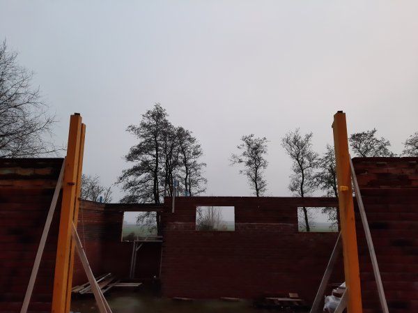

Ik ben op zoek naar ideeën voor de afwerking/betimmering boven een garagedeur.
Situatie is als volgt:
Stenen garage opgebouwd met spouwmuur. Buitenblad is ter plaatse van de sparing omgezet (breedte ca. 33cm). Sparing voor de garage-deur 300cm. Balken voor het (platte) dak komen haaks op de betimmering te liggen. Gezien de overspanning (5000cm) van de garage binnenwerks, kom ik uit op beste balken (75*245mm). Af te timmeren hoogte is ca. 50cm.
Hoe komt de betimmering boven de garagedeur eruit te zien? Ik neem aan dat er sowieso een stalen balk in moet.
Een foto maakt het een stuk duidelijker.
Aftimmeren kan op veel manieren. Met een houten boeiboord bv. Ook met metselwerk.
Heinz25
Hierbij de situatie.
De metselprofielen staan nog in de sparing.
Als er geen boeiboord komt, vind ik metselwerk boven de opening het mooist. Er moet dan wel een voldoende zware latei komen. Voor een niet dragende muur kan de leverancier van de latei aangeven welke nodig is.
Op de latei beginnen met een rollaag (voor het zicht).
Heinz25
Aan de voorzijde wil ik het dak enigszins over laten steken. Ca. 50cm.
Ik dacht zelf aan een H-balk waarin lipjes gelast zijn, waaraan ik mijn betimmering kan bevestigen. Haaks op de balk dacht ik dan mijn balken neer te leggen.
Ok, je weet het dus al. Wat is dan je vraag?
Heinz25
@Ijkenhout
Nee, heb het zo in mijn gedachten. Maar weet niet of het een juiste oplossing is. Misschien dat het eenvoudiger/anders kan (vandaar de vraag om tips/ideeen).
