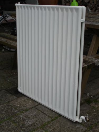

@Rene: zo'n aftapper zit er nu op de radiator in de woonkamer. Dan kan ik in principe die toch gebruiken om 't hele systeem af te tappen? Ware het niet dat de radiator in de woonkamer in mijn geval een hele lastige plek is om een slang aan te sluiten, daarom heb ik 'm liever in de hal (andere kant van de muur) waar ook een radiator komt, op een paar meter afstand van de voordeur wat ook weer erg handig is i.v.m. het afvoeren van het water. Daar zat op de oude radiator ook een aftapkraan maar dan een grotere maat (rechts onderaan op de foto; hoop dat 't te zien is). Deze aftapkraan heeft een buitendraad en daar paste de vulslang precies op. Is ook een grotere diameter dan die kleine aftapkraantjes die nu op mijn radiatoren zitten.
Bij de bouwmarkt waar ik gisteren was (die met de H...) lag er niets 'kranigs' bij de cv-spullen, wel bij de afdeling water maar dat waren dus allemaal echte kranen, geen aftapkranen. Ben nog met de goede man (geen puber en niet puisterig) naar de expansievaten e.d. gelopen in de hoop ze daar te vinden, maar òf hij begreep niet wat ik bedoelde en ze hebben die dingen erg goed verstopt òf H verkoopt ze niet. Straks maar even naar die andere bouwmarkt met de G :mrgreen:
Beide modellen op de foto zijn nou niet de meest juiste keuze hiervoor.
De bovenste is een simplex aftapper en heeft als eigenaardigheid dat het binnenwerk soms blijft kleven en je er alsnog geen druppel water uit krijgt en ook willen ze vaak gaan lekken via het spindeltje waar je het ontluchtingssleuteltje (mooi scrabblewoord trouwens) insteekt.
De onderste is eigenlijk ook geen dijenkletser.
Gewoon een goede vulaftap kraan van messing nemen anders heb je eralsnog weinig aan.
