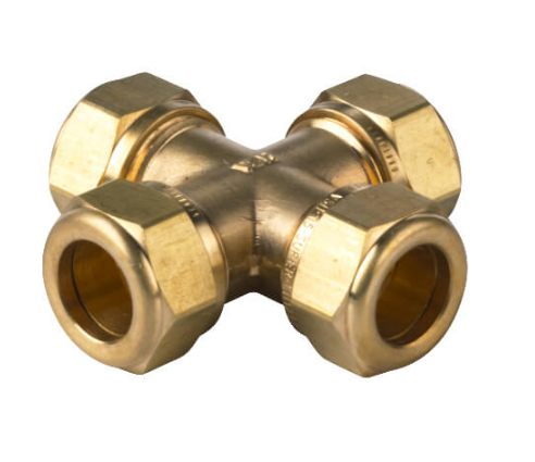

Er bestaan ook kruisstukken:
Daarboven zou je dan een knie de juiste kant op kunnen laten gaan.

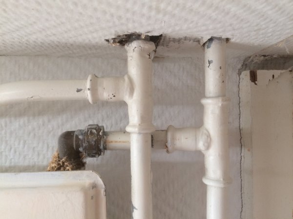

Die had ik nog niet gezien, alleen met deze koppeling loop ik tegen het probleem aan dat de aanvoer en retour elkaar in de weg gaan zitten.
De retour en aanvoer komen naast elkaar naar de bovenverdieping, als ik hier zon koppeling tussen zet, zit 1 kant van de aansluiting tegen de andere buis aan.
De bovenste zou ik nog wel met een bocht oid eromheen kunnen maken.

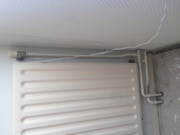

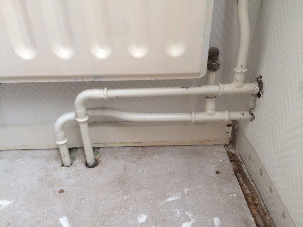

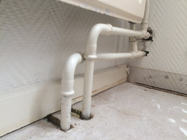

Hierbij wat foto’s van de situatie. De leidingen voor de badkamerradiator kan ik onder de vloer ertussen maken met een t-stuk.
De radiator die er nu zit moet naar links verplaatst worden, en de leidingen die naar rechts (door de muur) gaan moeten ook aangesloten blijven. Deze leidingen zal ik achter een koofje gaan maken dus mogen boven de vloer langs de muur lopen.
Als u de nieuwe aftakking onder de vloer kan maken kunt u gewoon weer werken met t stukken, 2x onder de vloer voor de badkamer en dan 2x boven de vloer voor de huidige radiatoren u zult dan wel een paar nieuwe stumken buis moeten buigen.
Je kan dan onder de vloer ook in één keer overgaan op dunwandig buis met knelfittingen. Nu zit alles nog met dukwandig gefit. Dat is voor een doe het zelver een stuk lastiger.
Goed idee, dat moet idd lukken met 2 t-koppelingen bovenin en een bocht eraan buigen om de leidingen langs elkaar heen te laten gaan.
Heb ik nog een verloop nodig om naar dunwandige buis over te gaan of gaat dat alleen om de bochten en t stukken die er nu tussen zitten? Onder de vloer lijkt het gewoon op normale CV buis.
