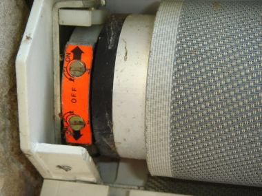

Wie kan mij informeren over het afstellen van zonnescreens.[onderzijde-bovenzijde]
Op de buismotor [merk Simu?] zitten twee schroeven., maar ik krijg het niet voor elkaar
wat is de truc?

Dit is een zeer oude Simu motor die als volgt ingesteld wordt:
Allereerst draai de 2 instelschroeven zo dat beide schroefgleuven VERTIKAAL staan.(eindschakelaars zijn buiten gebruik)
De motor met behulp van de bedieningschakelaar tot zijn gewenste BOVENSTE-stand laten lopen, Dan de instelschroef welke volgens de pijl met de draarichting correspondeert, 1/4-slag verdraaien.(schroefgleuf staat dan HORIZONTAAL.) Voor u is dat de onderste instelschroef.
De eindschakelaar is dan voor de boven positie ingesteld.
Laat dan de screen geheel neer gaan en doe het zelfde nu met de andere stel schroef.
Mocht op dit moment echter de zonwering wel op een op en of neerstaand ingesteld zijn, dan moet u eerst naar die positie gaan. Dan de bewuste instelschroef vertikaal zetten en dan de motor naar het juiste eindafstelpunt laten lopen en dan 1/4-slag de instelschroef draaien.
Nooit de instelschroef verdraaien met lopende motor
succes

Dank je Waldy voor je snelle rectie en heldere uitleg, maar daarmede is mijn probleem nog niet opgelost.
De schermen worden door een wind-zonne automaat aangestuurd, en twee stuks kan ik ook handmatig bedienen.
Ik had reeds geprobeerd een scherm in te stellen[niet een van de handmatige]
Dit scherm loopt bij het neergaan weer omhoog: het screen rolt dan verkeerd op.
Maar ik kan het scherm niet stoppen, anders is de stroom eraf en werken de schroefjes ook niet.
Hoe nu te handelen?

Je moet het scherm los koppelen van de zon/wind automaat of je draait de zon intensie geheel naar minimum
Als er nl geen zon zit gaat het scherm omhoog, oa doel van de zon/wind automaat
Dit scherm loopt nl te ver neer
