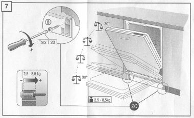

De deur is momenteel te zwaar afgesteld voor het paneel dat er op moet.
Volgens de montagevoorschriften moet dit met de los bijgeleverde Torx T20 M6x26. (zie afbeelding)
Er verandert echter niets aan de veerspanning! :?:
Heeft iemand enig idee hoe dit komt.
Alvast bedankt!
U moet de schroeven eruit laten, de schroeven spannen de veer, zonder de schroeven heeft u de standaard minimale veerspanning op de deur staan.
Dank u wel voor dit snelle antwoord.
Ik kon me ook niet voorstellen dat het inschroeven van de torxen de spanning kon verminderen.
Dan ga ik de ruimte tussen het frontpaneel en de vaatwasserdeur maar opvullen met voldoende lood, anders blijft mijn deur niet open staan.
