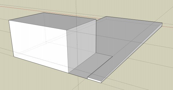

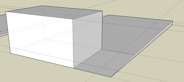

Misschien dat een van de onderstaande afbeeldingen een mooi alternatief zou kunnen bieden. Op het rechterstuk van de tweede afbeelding staan 3 containers. Dat zou in de eerste opzet lastiger zijn.
Jouw suggestie is ook zo gek nog niet. Dan zou je vanaf het pad tot aan het einde van de schuur op 0cm zitten en dan een opstapje naar de hoger gelegen tegels.
