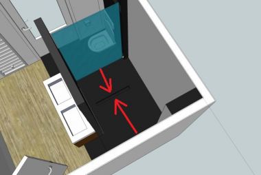

Afschot met grote tegels
Ik heb een easydrain 70cm klaarliggen voor de inloopdouche en wil 60x60 tegels gebruiken .. krijg ik dan echter de afschot gerealiseerd?
Het douchegedeelte wordt opgehoogd om de afvoer kwijt te kunnen.
Afschot met grote tegels is goed te doen.
Zie de tekening.
Maar ik zou de goot niet in het midden leggen, want dan sta je altijd boven op de goot te douchen.
