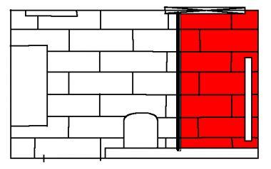

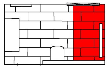

Nu even met een grote tekening erbij van de badkamer zelf.
Dit is het idee:
Het witte gedeelte gaat helemaal waterpas komen te liggen en het rode deel moet dus op afschot. Ik kan het hele deel verlagen en elke keer druk zijn met een trekkertje, of ik kan er een wat kleiner bakje van maken door 10cm van alle kanten af te laten lopen.
Wat zouden jullie doen?

Aan de rand van het rode stuk staat een douchewand van 120cm. Ruimte die er dan overblijft:
215-120-25 = 70cm.
Vind zelf zo'n drempeltje niet heel erg mooi, omdat de kleur dan zo anders is. Kan natuurlijk die drempel ook vervangen door een tegel.
Zonder zo`n drempel wil het niet komt door die grote tegels
als er een 10 x 10 tegel was daar kan je mee spelen.
waar je de streep had staan, daar eindigd je tegel en gaat dan daar na door met die tegel op afschot.
Nadeel is dat je dat je scherpe randjes krijgt
je hebt ook in die drempels lage rolstoeldrempels
Anders moet je maar een tegelzetter er bij laten komen dat hun hem leggen.
Succes
Maar ik kan toch een tegel versnijden om hem maar 10cm breed te maken? En dan in verstek zagen/snijden/slijpen?
Waarom leg je er geen drain in met de totale breedte van de douche heb je met een richting afschot te maken. Staat nog netter ook. :wink:
Een drain van 185cm? Staat vast super mooi, maar is niet te betalen :wink:
Heb een drain van een meter. De douchewand is 120cm dus beide kanten 10 centimeter over. En als ik hem over de andere kant leg, heb ik geen standaard maat. Dat was meer het idee. Nu zit hij onder de kraan en op papier zag dat er het mooiste uit.
