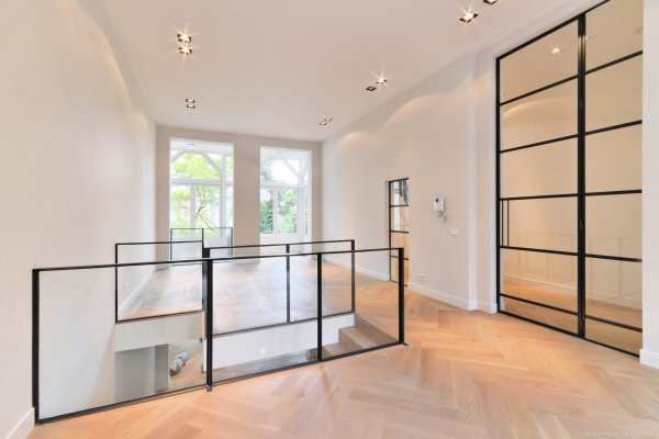

Wij hebben een split-level huis dus met enkele niveauverschillen.
Momenteel ben ik op zoek naar een oplossing voor de verhoging/vide in de woonkamer (zie foto 1, overigens van voor de verbouwing!).
Het plan is om hier een kinderspeelhoek van te maken.
Derhalve dient er uiteraard een goede, veilige afscherming worden neergezet.
Het liefst willen er een helder glazen plaat plaatsen (zie foto 2, voorbeeld van internet geplukt)
De afmetingen van de verhoging zijn 235 cm lang, 150 cm breed en de sta-hoogte van de verhoging is 112 cm (dus van verhoging tot aan plafond).
Materiaal van de vloer en omringende muren en plafond is beton.
Wil de boel niet helemaal tot aan het plafond afsluiten, maar de kids moeten er niet overheen kunnen kukelen dus wellicht zo'n 70 cm hoog.

Plexiglas zal te slap zijn voor zo'n soort constructie die maar aan 1 kant vast zit, of je moet heel dik plexiglas/polycarbonaat nemen.
Neem je polycarbonaat van 8mm dik en 70 cm hoog dan kun je de bovenkant makkelijk 10 cm naar links en naar rechts bewegen.
Voordeel is wel dat het veel makkelijker te bewerken is, je kunt het ook buigen, een gat in boren enz.
Voor kunststof zou ik dus kijken naar dunne metalen profielen die vastzetten en daar de kunststof panelen in zetten.
Een bekende architect (Dudok) maakte hier veel gebruik van maar er zijn ook wel modernere varianten van verkrijgbaar.
Ga maar eens zoeken op stalen trappen dan kom je wel mooie ontwerpen tegen.
suc6
Gerrit
Als het veilig moet zijn, dan 1 meter hoog.
Plexiglas zal wel een behoorlijke dikte moeten hebben, 10 cm uitbuigen als je er tegenaan hangt is onwenselijk en geeft een onveilig gevoel.
Zoiets maak je van gelaagd en gehard glas en dat is een maat product.

Ik kwam daar meerdere fraaie construties tegen waarbij een als dit mij ook erg aanspreekt:
Ik had al wel veel van die U-profielen gezien, leek mij eerder niet sterk genoeg maar wellicht als je het rondom de glasplaat bevestigt en de lengte opdeelt in enkele platen (bv 3x 80 cm ipv 1x 235) moet het stevig genoeg zijn. In badkamers worden ze schijnbaar ook veel gebruikt (is meestal de toepassing die ik er bij vindt).
Of vindt Rola dit ook een slecht idee?
Dit is het werk van ......Steel
Die maken inderdaad erg mooie ontwerpen maar er zijn er wel meer die soortgelijk werk leveren.
Het metalen raam is dan op zich al sterk genoeg en hoeft niet verstevigd te worden door het glas of plexiglas.
Voordeel van glas is dat het er meestal eenvoudig in geklemd kan worden.
Plexiglas moet er echt in bevestigd worden omdat dunne soorten te flexibel zijn en anders vrij eenvoudig uit de houders gedrukt kunnen worden.
Ander voordeel is dat dit raamwerk niet op de vloer zelf gemonteerd hoeft te worden maar, als de wand stevig genoeg is, ook op de wand of kopse kant van de vloer gemonteerd kan worden.

Zorg wel dat je altijd voor letselwerend glas kiest. Ook als het in een profiel zit opgesloten.
Juist ja! Ik hoopte daarom dik plexiglas/polycarbonaat te gebruiken daar men hiervan zegt dat het onbreekbaar is (dat zelfde materiaal als een schild van de ME bijvoorbeeld). Lijkt me ook een optie toch?
Ik weet niet of je hier ongestraft mag linken, maar en voorbeeld wat ik gevonden heb is een zwart U-profiel van 15 x 15 x 15 mm.
Het lijkt me wat dunnetjes maar op het voorbeeld is te zien dat er een douchewand van gemaakt is. Iemand ervaring met dergelijke profielen?
Ik heb toch de link verwijderd, zo is het toch ook duidelijk ?
Dit profiel is veel te licht voor het beoogde doel lijkt me.
Douchewanden ed zijn in het algemeen niet geschikt als leuning bij een hoogteverschil.
De balustrade moet volgens het bouwbesluit minimaal 90cm hoog zijn. De sterkte moet voldoen aan de zgn zandzak slinger proef:
Zelf een stukje kunststof/glas en wat profielen kiezen is niet verstandig. Gebruik materialen wat specifiek voor dit doel is ontworpen. De dikte van het glas zal ook afhangen van de exacte montage.
