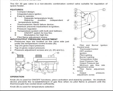

Ik heb een Godin gaskachel geinstalleerd maar vind dat deze erg snel afslaat ook bij de hoogste stand van de thermostaat.
Is het mogelijk om het bereik van de thermostaat aan te passen?
Het gaat om het type 3430
Alvast bedankt.

Best Obelix,
Bedankt voor je reactie.
Ik heb geen foto bij de hand, maar ik heb wel een "manual" waarbij de onderdelen van de thermostaat staan toegelicht.
Kan je hier wat mee?
Groeten Maarten
In sommige gevallen
Kun je de thermostaatknop van zulke blokken verwijderen en ijken.
Hierbij kan het gebeuren dat dan de maximale branderdruk wordt
verhoogd en dat mag niet.
Dit zal dan moeten worden gecontroleerd door
Een vakkundig persoon met de juiste druk meet apparatuur.
