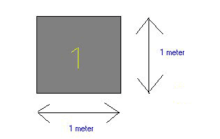

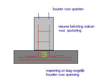

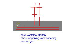

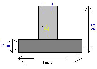

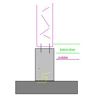

Ik kreeg deze plaatjes als voorbeeld voor een "voet".
Eerst een plaat storten van ca 1 bij 1 meter en 15 cm dik.
Dan een opstaande voet erop storten van 35 bij 35 en 50 hoog, met de draadeinden erin.
Voetje kan gezien het gewicht wel iets kleiner denk ik.
Frans
De manier van funderen is wel oké maar ik geef geen commentaar op de afmetingen hiervan, dit moet echt ter plaatste beoordeeld worden.
