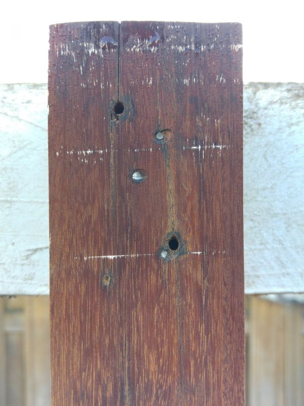

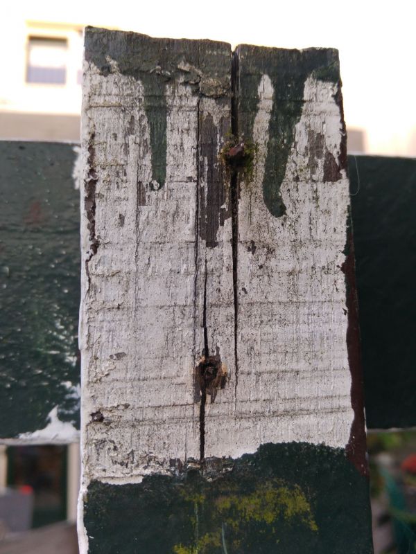

Hieronder twee foto's.
Situatie 1:
Zou ik hier wegkomen met enkel de twee gaten vullen met epoxy en een klein beetje epoxy of beits op de afgeschuurde spijkeruiteinden of is compleet uitboren toch noodzakelijk?
Situatie 2:
Hier hebben de spijkers het hout zodanig gespleten dat laten zitten me geen optie lijkt.
Ik wil ze eruit boren en dan de spleet rondom iets breder uitzagen en het ontstane gat vullen met epoxy.

Gewoon laten zitten, in beide situaties. Dat scheurtje maakt niet uit. Opvullen van een scheur heeft niet veel zin, de paal wordt er niet sterker van.
Spijkeren is een prima methode. Meestal is een spijker veel sterker dan een schroef.

Dank voor de reacties allemaal!
Goed te horen dat ik de situatie in foto 1 niet hoef uit te boren.
Voor situatie 2 ga ik dat wel doen en opvullen, het gaat mij er niet om dat het er sterker van wordt maar dat er niet allemaal water in kan komen waardoor het nog erger wordt.

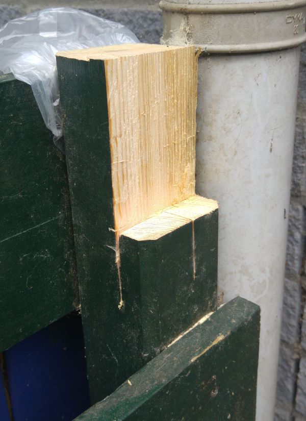

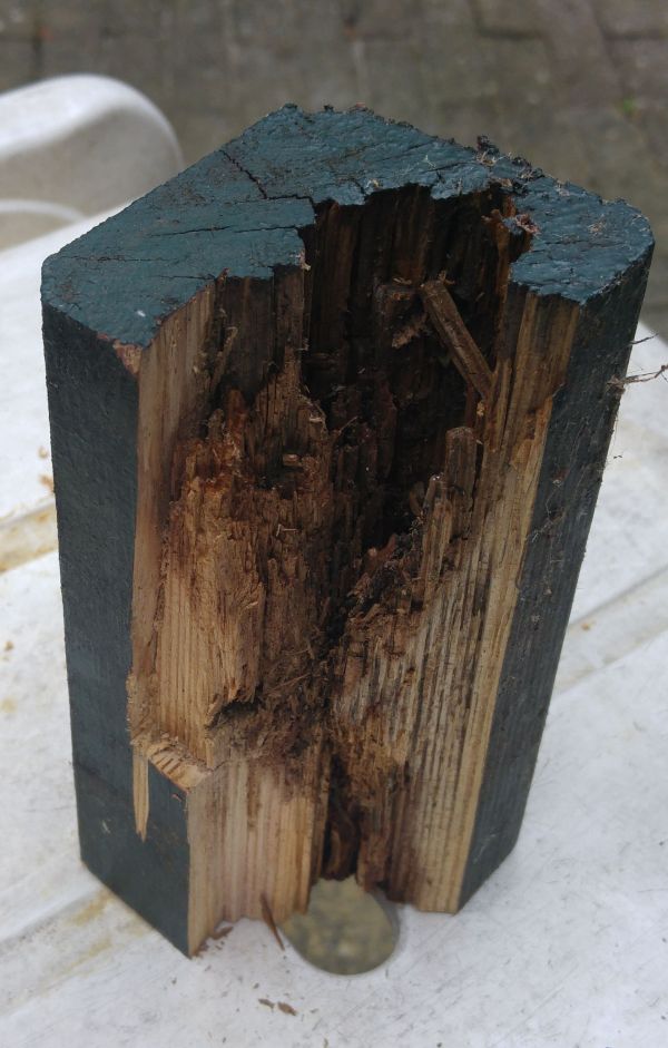

Die hebben erg te lijden gehad van inwerking van bovenaf en de bovenkant was dan ook verrot:

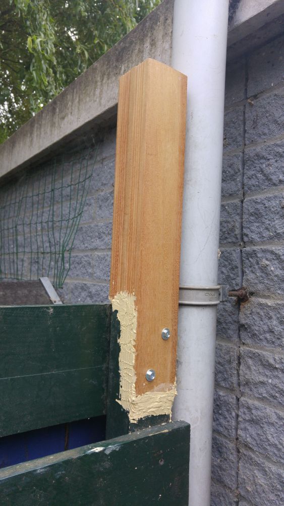

Omdat de rest van de schutting nog wel goed was heb ik daar een flink stuk van de bovenkant afgezaagd en vervangen door een stuk hardhout:
Dit zijn twee tussentijdse foto's, daarna is uiteraard nog geschuurd en gebeitst.
Verdient misschien geen schoonheidsprijs maar is wel effectief. :)
Nu zullen die hardhouten palen aan de andere kant wel minder snel rotten maar het voelt toch een stuk fijner om de bovenkant goed dicht te maken dan het zo te laten en er maar het beste van hopen.
Dat komt bij geïmpregneerd hout erg vaak voor.
Hout staat en weer en wind, gaat werken en barsten, kiertjes trekt vocht in, met uiteindelijk dit resultaat.
Beter is het dan ook om een paalkop toe te gaan passen.
Die zijn er in verschillende soorten en maten, simpel de kop even goed gladschuren en behandelen met beits oid. dan de paalkop er op zetten met lijm/kit oid.
Vallen de koppen er regelmatig af dan van wat kleine hardboard spijkertjes de kop afknippen en met deze achterkant in de paalkop slaan. Er weer kit oid. onder en dan de spijkertjes met een tik in de bovenkant van de paal slaan.
Een paar mm is meestal al wel voldoende.
