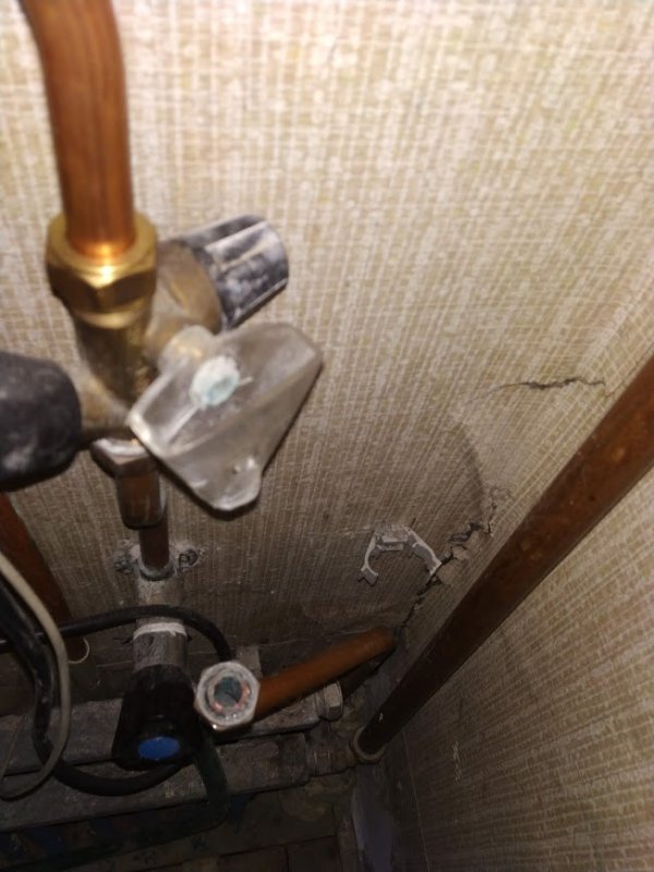

Zojuist zie ik dat er een buis is afgebroken bij de cv installatie. (denk door stoten in de kast :oops: )
Volgens mij is dit de inlaatcombinatie als ik het goed heb?
Kan ik hier eventueel ook direct een stuk pc leiding onder het overstortbakje hangen? Of is het beter de hele inlaatcombinatie te vervangen?
Als de warmhoudfunctie van de CV ketel uit staat is de kans dat de inlaatcombinatie zal gaan druppelen nihil. Een afvoer eronder plaatsen heeft dan meer een functie als stel hij zal eens gaan druppelen.
Gezien de warmhoudfunctie normaliter standaard aanstaat op de meeste Cv toestellen, en deze niet uitgezet word standaard, zal dus de inlaatcombinatie bij de meeste gebruikers gewoon druppelen.
Allright duidelijk.
Vind het wel vreemd dat deze nooit druppelt. Althans ik heb het nog nooit gezien.
Er hangt een Remeha avanta 28c.
In de thermostaat zie ik dat de eco functie op "auto" staat. Geen idee wat dat precies betekend.
Voor de zekerheid verleng/splits ik de afvoer ook maar naar de inlaat combinatie onder het bakje.
