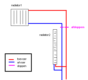

Ik wil graag een tweetal leidingen afdoppen en een radiator verwijderen.
Zie tekening:
Radiator 1, deze wil ik verwijderen
De reden waarom ik de leiding op dit punt wil afdoppen is omdat ik er misschien later (toch) weer een radiator wil bijplaatsen.
Nu mijn vraag:
Mag dit of is dit slecht voor de circulatie in het CV-systeem?
(plaatje is onderweg)
Tekening is geplaatst!
Afdoppen, of nog beter, uiteinden voorzien van ontluchtingskraantjes, zoals normaal in een radiator.
Kan via een verloopstuk (klem naar inwendige draad), en daarin de ontluchter (hennep ertussen). Kijk even bij het assortiment verloopstukken wat je nodig hebt!
Op de klemverbinding kun je eventueel naderhand weer een koppeling of bocht bevestigen. Of de buis wat te lang laten, zodat je later de zaak op juiste lengte kunt afzagen.
Misschien een rare vraag maar waarom vervang je de T stukken bij radiator 2 niet gewoon door 2 knietjes? De loze leiding kan je dan naar naar keuze weghalen of laten zitten.
Zorg er wel voor dat de leidingen die blijven zitten goed ontlucht worden en geheel vol met water blijven staan.
Anders krijgt corrosie de kans uw leidingen aan te tasten en zal indien u beslist ze weer te gaan gebruiken niet meer bruikbaar zijn.

Misschien moet ik mijn opmerking (T vervangen door knietje) nog even toelichten.
Als de stukken loze leiding niet zo lang zijn kost (indien je besluit om radiator 1 toch weer te gebruiken) het vervangen van die twee stukken waarschijnlijk minder dan het kopen van twee verlopen en twee ontluchtingskranen.
Plus dat je na verloop van tijd misschien toch lucht in dat gedeelte krijgt en dan de corrosie waar cvolieboy voor waarschuwt.
De grote vraag is naturrlijk: wat is "later"...
Is het voor een paar maanden of zo omdat je met een verbouwing bezig bent en denkt er toch een radiator te gaan plaatsen: boven afdoppen met ontluchting.
Maar indien nog totaal niet bekend is wanneer en hoe:
Knietje, of afdoppen (zonder ontluchting) direct achter het T-stuk bij de aftakking naar de onderste (blijvende) radiator. Dat laatste maakt het wat makkelijker om later toch weer een pijp aan te sluiten.
Dat is zoals ik het zou doen tenminste...
De leidingen zitten achter de radiator1 vlak tegen de muur(vergeten in de tekening te zetten).
Klinkt goed. Mocht ik besluiten geen radiator te plaatsen na de winter, is dit dan goed genoeg om te laten zitten of moet ik dat toch 2 knietjes plaatsen bij de T-stukken?

Zo lang er nog voldoende radiatoren in het systeem overblijven kan dit niet zoveel kwaad.
De manier van afdoppen of aanpassen hangt ook van het materiaal van de cv pijp.
T-stukken door knietjes vervangen is niet altijd mogelijk.
Misschien wel handig als dit vermeld wordt.
Het is een 22-mm buis. Het is een buis met schroefdraad. Is dit voldoende info?
Of zal ik even een fototje schieten?
Het is volgens mij een 1/2" pijp en daar pas alleen een dop met 1/2" schroefdraad op en in een T Stuk een 1/2" plug.
Het is dan geen 22 mm CV pijp met klemfitting.
