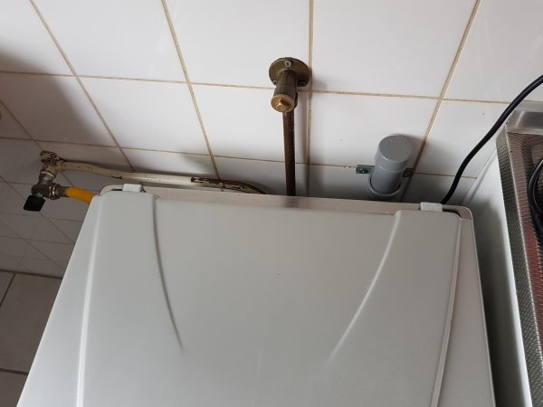

We willen een vaatwasser in de keuken naast het fornuis. Bij verhuizen is de waterkraan er afgehaald en deze dop op gezet. Hij is met geen mogelijkheid los te draaien.
Weet iemand 1 wat voor afdichting dit is en 2 hoe we dit los kunnen krijgen?

Dat is gewoon een 1/2" stop. Met een verstelbare moersleutel draai je die er zo (linksom) uit.

Ik neem aan dat de foto de bovenzijde van het gasfornuis laat zien. Als er dan een waterkraan op de afgedopte muurplaat komt dan kan de klep toch niet geheel open ? Ik zie de vertikale leiding zo gezellig naar de gasleiding toelopen...
Gewoon een stukje van de waterleiding af zagen, een knelbocht 15 mm er op, een stukje pijp naar links leggen tot buiten het deksel van het fornuis.
Pak gelijk een nieuwe muurplaat als u de dop er niet af krijgt.
