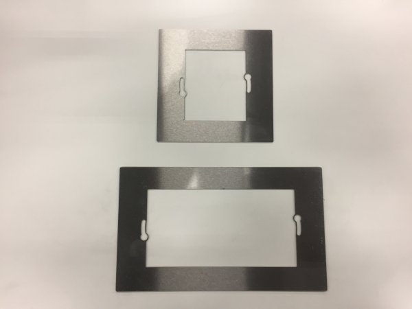

Hallo medeklussers Ik wil in een pas gespachtelde muur een nieuwe inbouwstopcontact en CAI aansluiting maken Aanvoer van beiden zal van de achterkant gebeuren dus frezen hoeft niet . Als ik een dozenboor ga gebruiken gaat het niet echt goed afgedekt worden door een afdekraam van 8 cm . Heeft iemand hier een handige oplossing voor ? Alvast bedankt voor het meedenken kuun

Een dozenboor is bedoeld om montage gaten te maken welke daarna gestuct worden de grote maakt dan niet veel uit zolang de doos er maar in past en nog wat gesteld kan worden.
Als je een 7.6cm boor pakt kan de afdekker er wel overheen, en anders aftekenen en met een kleine steenboor gaatjes boren aan de binnenzijde van de aftekening.

Ik gan proberen met een kleine steenboor wat gaatjes te boren en daarna het inbouwdoosje erin te plaatsen

Had eigenlijk gehoopt dat er grotere afdekramen of kleinere inbouwdozen te vinden waren

In ons huis was na het stuccen niet alle gaten van de stopcontacten netjes gedaan.
Toen hebben we grotere afdekramen laten maken.
Hiermee waren de zijkanten mooi afgewerkt.
WCD afdekplaten extra groot
