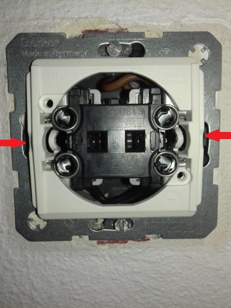

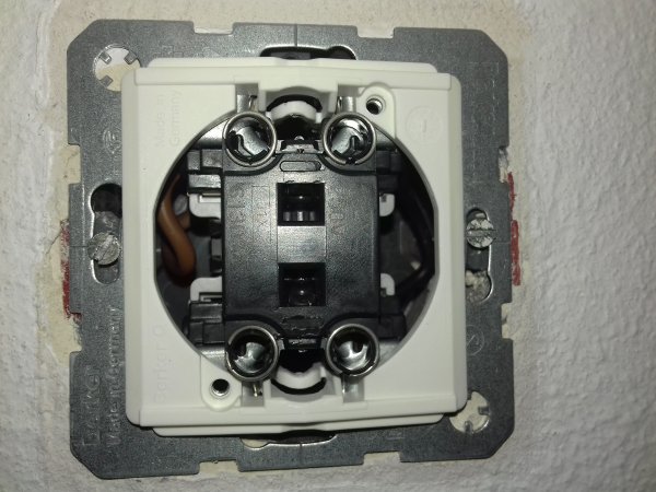

Hoi.
Even een vraag mbt het monteren van een afdekraam. Op de foto zie je de gemonteerde inbouw van een wisselschakelaar. Hier moet nog een afdekraam omheen maar daarvoor miets het witte kapje (zie foto) er nog af. Ik weet alleen niet hoe. Wie kan me helpen?
Alvast bedankt voor jullie reacties
Is het niet zo dat je het afdekraam moet plaatsen over dit deel heen en dan de drukknop er in moet drukken?
Ik ken dit systeem niet, maar vermoed dat je het zwarte gedeelte in het midden los kunt trekken, waarna de witte afdekking loskomt.
Volgens mij is de foto gedraaid.
En dit is een normale/veelvoorkomende Berker schakelaar.
Het witte gedeelte kun je bij de rode pijltjes los wippen met bv een schroeven draaier.
Daarna het afdekraam plaatsen, en het witte gedeelte teug plaatsen.
