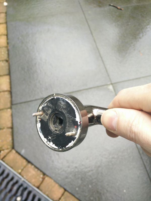

ik wil graag het afdekplaatje van mijn deurklink afhalen, om deze beter te kunnen bevestigen. Kan iemand me vertellen hoe dit gaat? Ik krijg 'm er niet af.
Op bijgevoegde foto zie je de klink met het zwart plastic plaatje, die er dus ook uit kan zodat ik deze kan vastschroeven in de deur, ik weet alleen niet hoe.

Ergens aan de zijkant zit een kleine inkeping. Daar zou je met een kleine schroevendraaier de afdekkap omhoog kunnen werken.
Volgens mij is het omdat hij los is makkelijk. Kruk op een ondergrond en met duimen en wijsvingers dat ding naar beneden trekken. Hij gaat er richting de klink af en is niet geschroefd.
