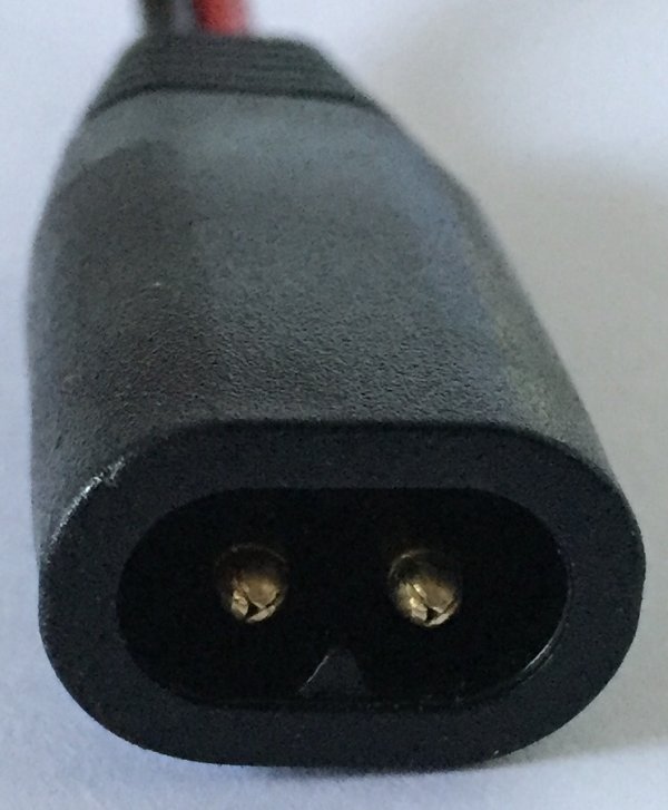

Ik heb aan een accu een druppellader-aansluiting gemonteerd. Graag zou ik de stekker die aan de aansluiting zit willen afdoppen, zodat er geen vocht en / of vuil in kan komen tijdens het rijden.
Weet iemand of er zoiets bestaat? De stekker is 18 x 12 mm (buitenmaten). Zoals op de foto is te zien is de stekker ovaal van vorm.

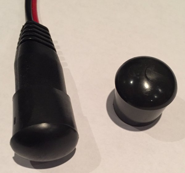

Een plastic stoelpoot dop erover drukken (bouwmarkt)
Even in heet water leggen, erop drukken, en af laten koelen.
