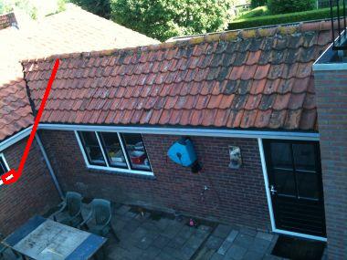

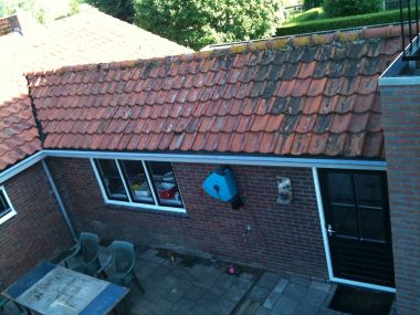

Ik wil graag een afdak maken tussen de nieuwe muur met hek, en tussen de muur waar hwa aan vast zit. Hoe zal ik dit eens gaan doen? De buurman heeft het dakje iets omhoog staan en gebruikt de bestaande dakgoot. Dit is persoonlijk niet het mooist wel het makkelijkst, de bestaande goot is niet erg hoog. Als ik de bestaande goot weghaal en dak doortrek en een nieuwe goot wil kom je denk ik in de knoop met die kilgoot.? Iemand een oplossing?

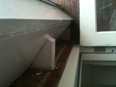

Valt mee, er zit nog ruimte tussen de goot en ramen en deuren. Beetje vertekend beeld op de foto, een dakgoot van een meter breed gaat ook niet mooier op worden denk?

De kilgoot en hwa is volgens mij niet het probleem.
Verlengde dak loop van muur tot muur ,vervolgens loop de bestaande goot op het nieuwe dak en zal er een nieuwe goot onder het nieuwe dak gemaakt moeten worden.Deze kan dan worden aangesloten op de bestaande afvoerpijp.
Een tekening maken waarvan je niet weet hoe je het gaat maken, is lastig.. Maar hoeveel graden kan ik ''omhoog'' of minder schuin gaan tov het bestaande dak, zodat de dakpannen nog goed genoeg aansluiten. Contructie waar de pannen op moeten liggen zal niet zo lastig zijn
Als je met dakpannen wilt werken, dan zou je de bestaande dakhelling moeten wijzigen. De helling wordt dan vlakker; of dat kan met de huidige pannen weet ik niet. Het zal wel een ingrijpende klus zijn omdat alle pannen, inclusief de nok verwijderd moeten worden.
In theorie zou dat kunnen, maar waarschijnlijk wordt dat extra stuk dan wel erg vlak. (Of ligt de dakgoot veel hoger dan de foto doet vermoeden?) De aansluiting op de dakgoot en muur links lijkt me ook lastig.

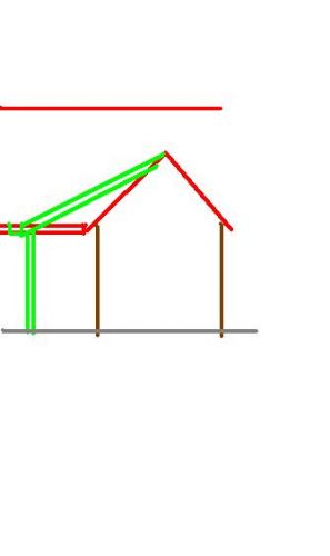

Dak knikken kan ook zie hier.
Wel opmerking Stefan in oogschouw nemen betref opmerking erg vlak.

Inderdaad niet heel veel ruimte..
Heb dit al eerder omschreven, bestaande goot loop op dakvlak naar beneden en zo in de lagergelegen goot.

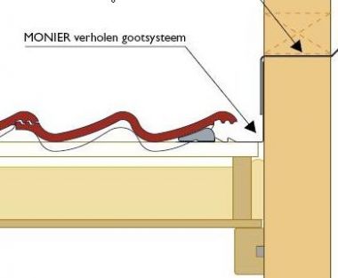

Langs de muur onder de pannen zit een verholen gootje zodat je water daar naar beneden kan lopen, zonder dat dit lekkage oplevert.
Als je de dakhelling verandert moet je het doen vanaf de nok.
Die twee stenen die je aan ruimte hebt is te weinig om fatsoenlijk afshot te maken en een nieuwe goot.
Als dit de bedoeling is ga er dan van uit dat er veel werk achter weg komt want de kilgoot zal aangepast moeten worden.
en de buitenwand van de bestaande aanbouw moet verhoogt worden.
Verweg het gemakelijkst en goedkoopst is goten verwijderen.
en een platdak er tussen.
In het groen te zien hoe je dan het dak aan moet passen.
Als je de bestaande door trekt dan heb je de goot voor het raam.
Maak je er een knik in zoals tim op een foto heeft gestuurt dan heb je gewoon te weinig ruimte boven de kozijnen.
