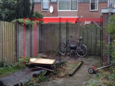

Wat ik wil maken, een afdak van 3,80 x 3,93 m.
Zeg voor het gemak anders maar even 4 bij 4 meter.
Het afdak, of de overkapping, hoe je het noemen wilt, moet achter in de tuin komen.
Linkerkant muur hoogte: 1,80 m
Achterste muur hoogte: 1,80 m
Rechterkant schuur hoogte: 2,40 m ongeveer
Hoogte schuurdeur: 2,08 m ongeveer
Ik wil een afdak maken van ongeveer 2,10 hoog.
Ik heb op het moment 20 balken liggen van 85x85.
Hoogtes varieren van 208mm tot 212mm, dus dan kan ik het af laten lopen.
Ik heb ook een heel aantal balken liggen van 45x45x240.
Die zou ik wel willen gebruiken als balken om daarover heen Underlayment platen te leggen van 18mm dik. En daarboven op dakleer trouwens.

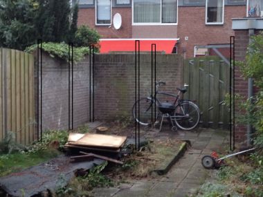

Nu was mijn idee het volgende:
Rondom 8 balken de lucht in zetten, die van 85x85.
Zo:
Dan kunnen er 7 balken aan de muur bevestigd worden (ik dacht zelf aan 140mm schroeven 6mm doorsnede en dan 8mm pluggen in de muur).
En dan 1 balk die zit dan met een ijzer op de grond voor in het midden.
Dan vervolgens 2 balken in de breedte doen, aan de rechtermuur kan dat gewoon, aan de linkermuur is de muur maar 1,80 hoog dus daar moeten dan balken onder.
Ik weet niet wat voor balken die dikkere moeten zijn, ik hoorde ergens 40x70? Maar als het bijv 58x190 is, dan betekent dat dat mijn plafond tot aan minder dan 2 meter komt, dan wordt het wat laag.
Die zware balken had ik hier getekend in het rood.
Ik snap niet waarom je zo moeilijk doet met die staanders.
Gebruik gewoon die schuttingmuur aan de linkerkant en leg ze daar op. Is tenslotte voor de helft van jou neem ik aan. En bevestig ze aan de andere zijde aan de schuurtje. Leg op de linkermuur een extra balk zodat het iets hoger wordt.
Neem dan wel zwaarder hout. Voor een overspanning in 1 keer zit je al op een kopmaat van 7x17 cm.
Voor de constructie die jij bedacht heb is een kopmaat van 5x5 cm voor de liggers veel te gering. Niet doen dus! Is ook geen dakdekker die daar op gaat staan.
Muren zijn maar 1 steens, dan moet ik toch palen er bij gebruiken. Ik wil niet dat er een muur omgetrokken word of valt.
Is dat wel safe dan?
Als ik een balk op de muur zou moeten leggen dan moet het wel een een balk zijn van 30 cm dik? Want ik wil het afdak op 210mm hoogte, aangezien de deur 208mm is?
5x5 niet sterk genoeg als je die om de 30 cm legt ofzo? daarboven op komen underlayment platen he?

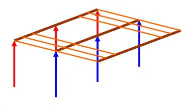

Als een paal in het midden geen bezwaar is, zou je het als volgt kunnen doen:
De rode en blauwe zijn twee rijen palen 85x85 mm.
De bruine zijn balken van 135x45 mm en de oranje zijn balkjes van 90x45 mm h.o.h. 60 cm, die je tussen de bruine balken in zet met balkdragers of halfhout inkepingen.
Als je er genoeg van hebt, dan kan je die balken van 135x45 eventueel samenstellen uit de balkjes van 45x45 die je al hebt. Met constructielijm en schroeven aan elkaar zetten en eventuele kopse lassen met een schuine las verbinden.
Eén van de bruine balken maak je met kozijnpluggen h.o.h. 50 cm tegen de muur van de schuur vast of, als je dat niet vertrouwd, zet je er ook 3 palen onder.

het is wel de bedoeling dat de oranje balkjes overal komen te liggen. Ik had alleen geen zin om ze allemaal te tekenen.

45x45 is niet voldoende en ja, die van 90x45 moet 90 vertikaal. En bij die van 135x45 de 135 vertikaal.
Als je de middenpaal weg zou willen laten, dan moet de middelste bruine balk 220x70 mm worden. Die hoge balk zou je dan eventueel weg kunnen moffelen in een licht puntdak. Dan blijf je voldoende doorgangshoogte houden.

40x100 vervangen door 45x90 is geen probleem, vooropgesteld dat het dezelfde houtkwaliteit is.
De balk van 220x70 vervangen door twee van 170x45 is niet sterk genoeg. Twee van 170x60 of breder kan wel.
