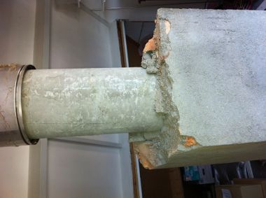

Hoi,
Kan iemand mij helpen en vertellen wat voor materiaal dit is? (zie foto.)
Is dit Eternit? Het gaat om een kachelpijp voor een allesbrander gemonteerd rond 1987.
Alvast bedankt :-)
Gerry
Dit lijkt verdacht veel op asbest (ook gezien de leeftijd), maar dat is van hieruit niet met 100% zekerheid te zeggen.
Om zeker te zijn moet je een laboratoriumtest laten uitvoeren.
