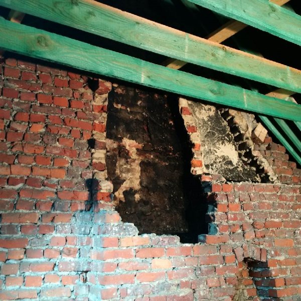

Ik ben bezig met een renovatie van een rijwoning, hierbij wordt een schouwmantel afgebroken vanop de zolder tot beneden.
Het gedeelte van de schouw boven het dak is vroeger al afgebroken, dus er rust niets meer op.

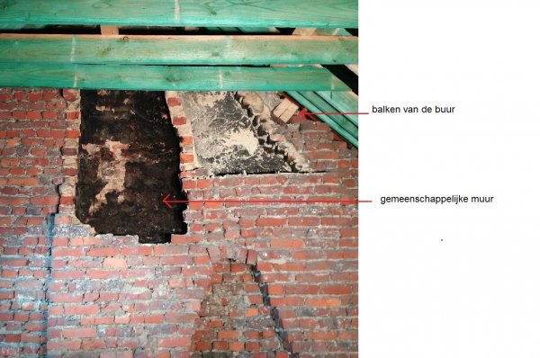

De horizontale balken van het dak van de buurman rusten op de gemeenschappelijke scheidingsmuur.
Als ik de schouwmantel verder afbreek, is dit nadelig voor de stabiliteit van die gemeenschappelijke muur ?
Zie foto's.
De schoorsteen kan gewoon weg. Heeft geen stabiliteitsfunctie.
Komt er een voorzetwand?
Controleer de aansluiting van metselwerk op het dak. Deze moet zo zijn, dat er geen brandoverslag kan plaatsvinden. Dit is bij heel veel oude woningen niet goed gemaakt.
Tpv de schoorsteen is de bouwmuur zeer waarschijnlijk maar half steens, het kanaal loopt gedeeltelijk in de muur. Omdat de buurman ook niet meer stookt is dit niet een probleem. Je kan er eventueel een klampsteen in metselen.
