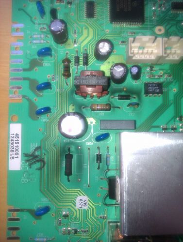

Verscheidene posts in dit forum gelezen - de oorzaak zou in de elektronische module kunnen zitten. Deze losgemaakt en verwijderd. Er zaten zwarte vlekken rond enkele componenten, met name rond een weerstand (R98) en een diode. Omdat ik verder niet weet hoe ik de print zou kunnen testen of repareren, heb ik deze op goed geluk maar schoongemaakt en ingespoten met contact spray. Maar helaas.
Mijn vraag is nu: Als ik een module koop, is deze dan plug-and-play, of moet ik nog instellingen of software uploads doen?
En kan iemand iets zeggen over de kans dat het alsnog de motor zelf vervangen moet worden?
Wat heb je ingespoten met contact spray? Toch niet de print....
Zwarte vlekken zouden slechte verbindingen kunnen zijn, deze doorsolderen.

HarryO, de zwarte vlekken zitten niet rondom de soldeerverbindingen maar rondom de componenten zelf. Alle soldeerverbindingen zien er solide uit.

Hierbij ook nog een fotootje waarop de zwarte vlekken rondom enkele componenten op de print te zien zijn waar ik het over had.

De zwarte vlekken zijn niet een probleem zolang ze niet geleiden.
