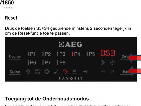

Delay en option tegelijk indrukken voor 3 seconde?
Janto
Ok dan kan je dingen instellen maar verder gebeurt er niks. Ennetje steekt nog altijd uit

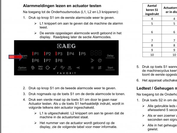

Hoi. Hoe kan ik de laatste foutcode terug halen?
Techrax
Graag het Prod. No. vermelden voor een juiste uitleg daarover.
Janto
Hoi. Het pnc is 911414305/08
Janto
Niemand? Ik hoop dat het nr klopt
Techrax

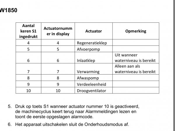

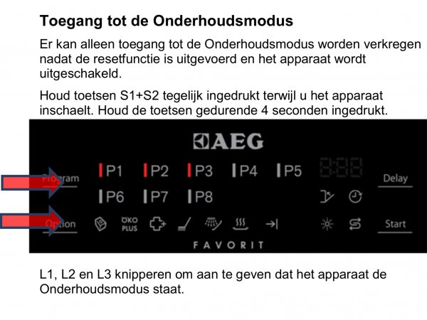

Schakel de vaatwasser in, houd de knoppen "delay" en de "start" toets 2 seconden ingedrukt en schakel daarna de vaatwasser uit. Houd nu de knoppen "program" en "option" gedurende 4 seconden ingedrukt terwijl u de vaatwasser inschakeld. Druk hierna op de program toets om de laatste foutcode weer te laten geven. Bij nog een keer indrukken word de een na laatste foucode weergegeven, bij nogmaals indrukken word er een 3e foutcode weergegeven. Bij nogmaals indrukken worden de actuators getest.
Janto
Hoi. Bedankt. Kan je de vaatwasser zo ook testen? Zodat je kan zien bij welke fase het mis gaat?
Janto
Hoi. Als ik dit doe gebeurt er niks. Blijft op de tijd van het gekozen prog staan

Probeer dit dan eens.
Janto
Hoi Als ik hem aanzet enige toetsen waar hijdan de fout zegt is program en start indrukken. Die testen. Wat kan je dan testen?
Techrax
Welke code geeft hij aan? Fasen van het test programma:
