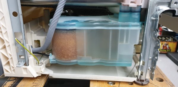

Kan iemand mij uitleggen wat de substantie in het reservoir voor regenereerzout zou kunnen zijn? Is het vervuiling of hoort dit zo?
Hou werkt het droogproces eigenlijk? Komt de warmte tijdens het droogproces ook van het verwarmingselement?
Mvg,
Fokko
Dat is een soort hars, dat wordt geregenereerd met het zout uit de zoutpot die je kunt vullen onderin de kuip.
Deze hars moet er in blijven zitten.
Oke.. dus na het afpompen van het laatste spoelwater wordt er geen hitte meer toegevoegd maar droogt de vaat door de hitte die nog in het materiaal zit. Duidelijk.
