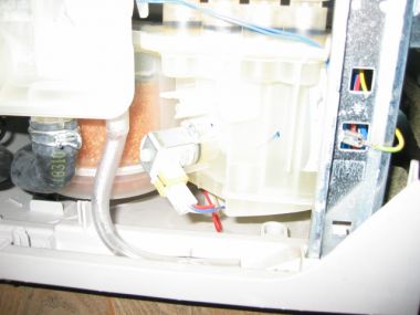

Wij hebben een probleem met een AEG Favorit 85060.
PNC 911 235 036 00.
Hij begint het programma met het vullen van water, vervolgens gaat hij pompen en daarna verschijnt een knipperende -10 code in het display.
Hij stopt dan met het programma.

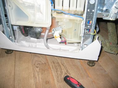

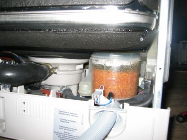

Ik heb het elektrische ventiel met de rood/blauwe aansluitdraden losgenomen en toen kwam er water uit die pot waar het ventiel in zit.
De vaatwasser was dus niet helemaal leeg gepompt.
Nadat ik deze plastic container had leeggemaakt en het ventiel weer terug had gezet liep de vaatwasser weer gewoon door het programma.
Deze klacht heb ik een tijdje geleden ook al eens gehad.
Kan iemand mij uitleggen wat de functie van dit ventiel is ?
De plastic container is tevens zout reservoir.
En die bruine pot onderin de vaatwasser is dat een filter ?
Ik weet al iets meer, maar die klep is schijnbaar een vreemde eend in de bijt.
Het is een elektro magnetische klep met een kegel vormig uiteinde.
In onbekrachtigde toestand drukt deze kegel een opening dicht
