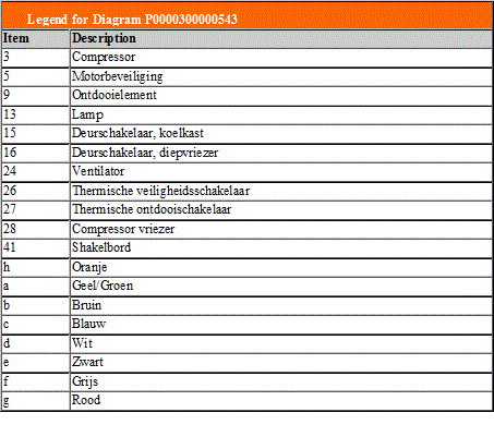

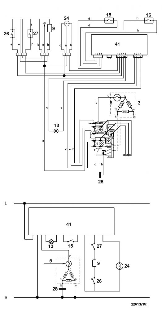

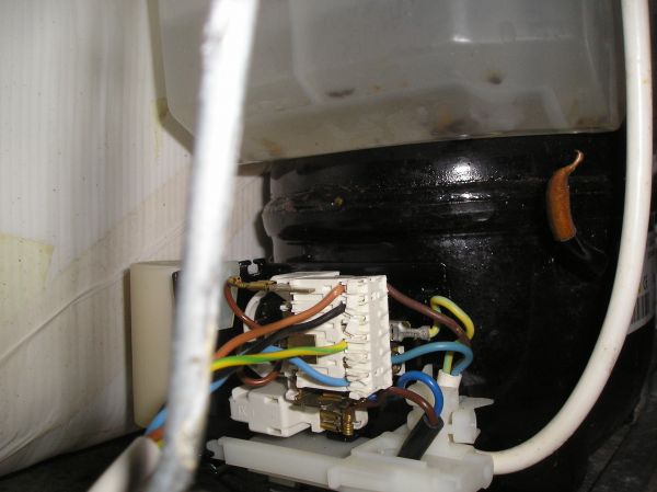

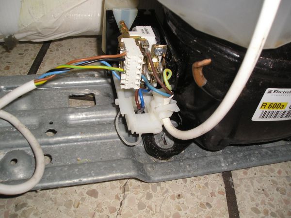

Het apparaat is ongeveer 10 jaar oud maar ongebruikt (ex-display). Het heeft 7 jaar lang in een schuur gestaan maar dit heeft aan het uiterlijk niets gedaan. Toen ik het uiteindelijk ging aansluiten sloeg het apparaat niet direct aan dus ben ik zelf (zeg maar niets) met de elektra kabeltjes gaan stoeien. Nu heb ik een koelkast die te koud wordt en een vriezer die niet koud genoeg wordt, het groene lampje van de thermostaatregelaar gaat niet aan. Als ik de stroomtoevoer anders insteek gaat het groene lampje wél aan maar slaat de koelkast niet aan. Kan ik er van uit gaan dat de thermostaat kapot is of kan ik nog een andere test doen?

Het eerste waar ik aan denk dat er kabeltjes verwisseld zijn omdat de vriezer en koeler het wel doen maar verkeerd om.

Ik zal een foto van het aansluitblok proberen te posten, denk je dat je daar iets aan zou kunnen zien?

Daar durf ik niets over te zeggen want ik heb geen schema, misschien iemand anders.
Nef
Ik kan daar niets mee want alle draden moeten worden nagelopen of ze goed zitten, dat is ook vanaf een foto niet te zien.
U hebt het schema, wanneer ik het schema had gehad kon ik u deze toesturen.
