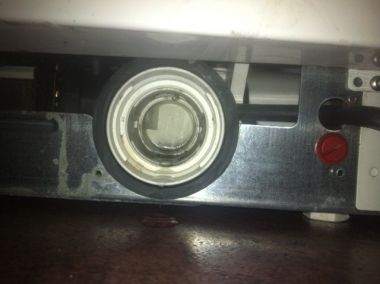

voorkant, filteropening met daarachter de pomp

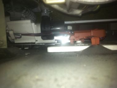

binnenin vanaf de achterzijde, van voorkant af gezien is dit de linkerzijde vd pomp

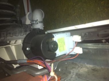

ook vanaf de achterzijde, onder de motor door.
ik kan er nauwelijks bij komen om er een foto van te maken, zou niet weten hoe ik dat ding er uit moet krijgen... zou het veel kosten / het waard zijn met een 9 jaar oude machine om er iemand voor te laten komen? of is er een manier om het toch relatief simpel zelf te kunnen doen...?
Op de middelste foto kun je zien dat er schroeven in zitten 3 per pomp torx of kruis als je van de kapotte pomp die er uit draai en de slang er af en de stekkers heb je de pomp al
