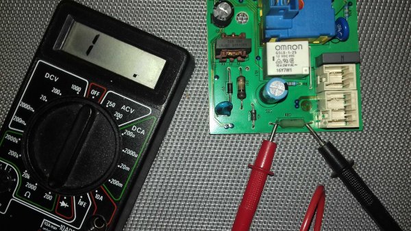

Wasmachine is tijdens het wasprogramma volledig uitgegaan. Doet helemaal niets meer/alle lampjes blijven uit ook op een ander stopcontact. Ik meet 0.5V op de printplaat bij de startknop. Heeft altijd goed gewerkt. Mogelijk te zwaar beladen i.v.m. dikke molton in de trommel (samen met ander wasgoed). Op de printplaat zie ik geen defecte componenten. En alle stekkers lijken goed vast te zitten.

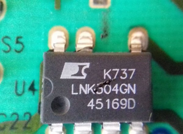

In al die apparaten zit vaak de LNK304 om +5 en +12 volt te maken, voor cpu en bedienen van de relais.
Goedkoop IC, maar gaat ook nog al eens spontaan stuk.

Ik heb de print los gehaald en inderdaad de LNK304 heeft een smelt plek in het midden.
Ook meet de groene veiligheidsweerstand oneindige weerstand.
Dus als ik beide vervang (en de veiligheidsweerstand voor een 100ohms versie) volgens de instructies die je hebt gelinked dan zou het euvel verholpen moeten zijn?
Veiligheidsweerstand en IC volgens de (heldere) instructies vervangen en toen deed de wasmachine het weer. Heeft inmiddels 2 wassen gedraaid en functioneert als vanouds.
