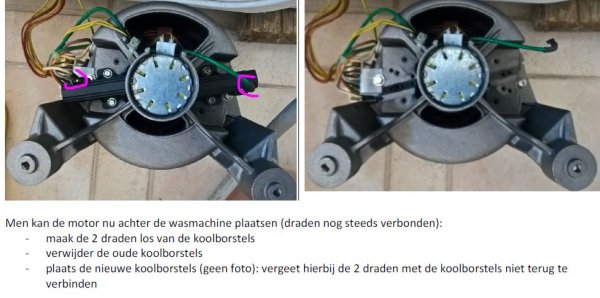

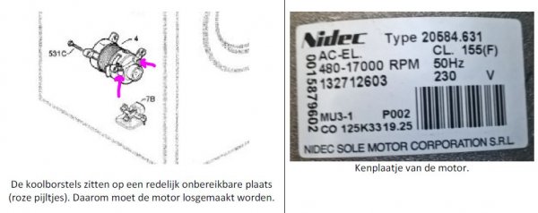

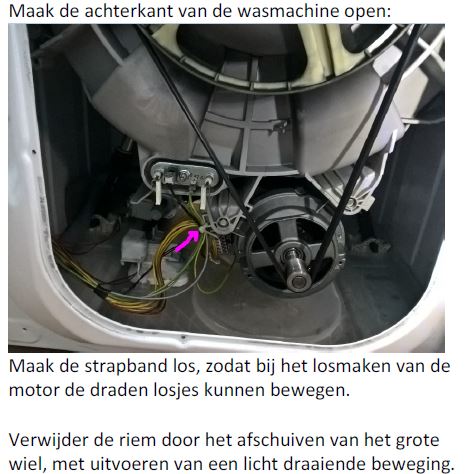

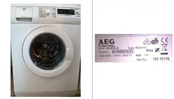

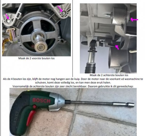

Na een 7-tal jaren centrifugeerde de wasmachine niet meer. Na wat gegoogle (hier en elders) besloot ik om de koolborstels te vervangen, en met succes. Na vervanging werkte alles opnieuw zoals normaal.
Hieronder mijn werkwijze.
1) foto wasmachine en merkplaatje

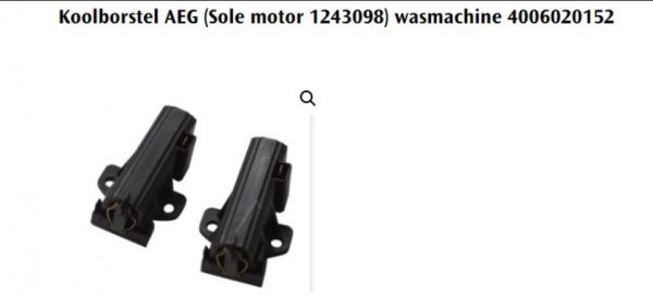

3) De benodigde koolborstels zijn deze:
4)
5)
6)
7)
Vervolgens:
- plaats de motor opnieuw
- fixeer de draden met strapband
- plaats de riem opnieuw
8) Doe een test, en bij succes, sluit de achterkant van de wasmachine.
