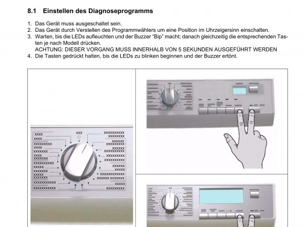

hoi ik heb en warmtepomp droger aeg 59870 hij word niet warm.. de vreemde is dat de compressor wel draait en word heet maar de leiding naar de condensor word lauw na en uur ook nog lauw (ook op de hoogte stand) waar moet ik naar kijken alles is verder goed de fan achter draait ook goed.
ook de sensor vervangen die op de koperen leiding zit
Lees de foutcode eens uit: De programmakiezer vanuit de uit stand 1 positie met de klok meedraaien, wacht todat de lampjes aangaan de de zoemer een "bip" geluid maakt, daarna de start en de toets links ernaast ingedrukt en houd ze ingedrukt. U bevind zich nu in het service programma voor monteurs. De knop daarna in een keer doordraaien naar de 10e positie, welke code krijgt u?
Graag het Prod. No. vermelden.
E71: Storing NTC sonde 1. Controleer de NTC (Temperatuurvoeler) voorin in het luchtkanaal en meet hem door, deze moet ca 4,8 kOhm meten. Controleer ook de bedrading ervan op kabelbreuk.
