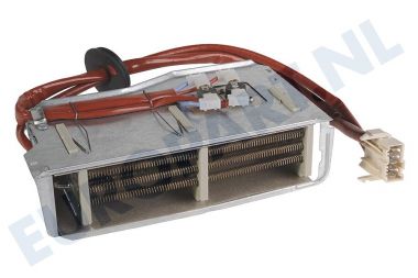

Zoal de titel al aangeeft ben ik bezig met een aeg droger welke de volgende klacht vertoont :
Machine draait maar word niet echt warm en geeft vaak dan foutcode E60.
Ik kan zo even niet het type opnoemen omdat ik die niet bij de hand heb
Enfin E60 betekend probleem met de verwarming. Nu is dit een verzamelstoring en kan dus meerdere dingen betekenen, geen goede luchtstroming, element stuk, te warm, etc. ik ben er i.i.g al achter dat de verwarmingselement maar half warm word. Ik weet niet of deze in 2 delen op aparte momenten geschakeld word maar er zitten wel 2 klixons op welke goed functioneren (doorgemeten)
Er vanuit gaande dat beide helften van het verwarmingselement tegelijk aangesproken worden kom ik tot de conclusie dat het probleem in de hoofdprint zit want het element is goed (spoelen door gemeten)
Ook is het niet de luchtstroming want de ventilators (onderdeel van hoofdmotor) is goed en er is nagenoeg geen vuil/verstoppingen.
Het eerste wat me opviel is dat de solderingen van de relais kringen/scheurtjes vertoonde, zojuist heb ik de hele print van een nieuw laagje tin voorzien en morgen wil ik hem terug plaatsen.
Enfin ik weet natuurlijk niet of hiermee het euvel is verholpen maar misschien dat iemand dit bekend voorkomt en nog evt. tips heeft waar op te letten en of ik in de goede richting denk.
M.v.g.
Ruben
