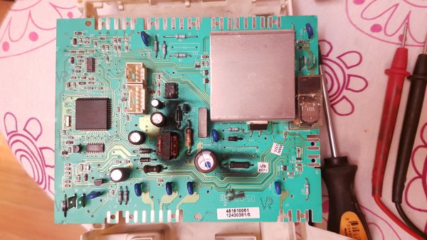

Hallo heren en dames,
mijn AEG 74630 Update wasmachine heeft een probleem met de afvoerpomp.
Begon met E20 ( pompt niet af). filter, en de gebruikelijke slangen doorgeblazen en gereinigd. Dit bleek niet te helpen.
toen afvoerpomp vervangen. Oude getest, inderdaad, de oude draaide soms moeizaam, en had speling op de as ( meermaals als oorzaak genoemd in andere topics, maar niet mijn oplossing kunnen vinden )
Het gaat om de rechter pomp op de foto.
Maaaarrrr, nu met de nieuwe pomp zelfde probleem !! :?
Bij starten van programma zou afvoerpomp moeten starten, wat hij niet doet! Je hoort wel het zachte gebrom ( volgens mij, dat pomp bekrachtigd wordt, maar niet draait. )
Toch weer pomp gedemonteerd, om te controleren, of er niet een verstopping zit. Pomp uiteraard schoon, géén speling op de nieuwe pomp. :(
alles wéér samengebouwd, en nog een poging gedaan, om de pomp aan de gang te krijgen.
Het blijkt, dat als je ( een stevig ) tikje tegen de pomp geeft, dat hij dan wel wil draaien. :shock: Je hoort hem dan beroerd lopen, en heel soms loopt hij wel goed.
Ondanks, dat we over een NIEUWE pomp praten, wát kan eventueel een andere oorzaak zijn voor dit euvel?
alvast bedankt voor jullie reacties !

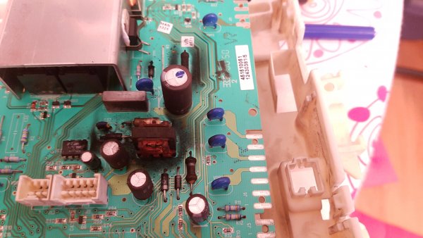

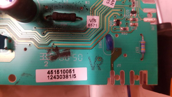

Nu de print gedemonteerd, één spoor is vrij zwart. Wie kan me zeggen, waar dit contact bij hoort?
Overigens print gereinigd met elektro spray, maar je ziet totaal géén brandsporen! Lijkt dus alleen verbrande stof op de print.
Wie kanme vertellen, welk relais de afvoerpomp schakeld? Er zitten er 3 onder het aluminium koelblokje.
De losse ernaast was ook iets zwart, maar heb ik gereinigd.
Als laatste: wie weet, waar ik zon print kan vinden?
Groeten
Kees
Zoals dat eruit ziet (of zag voor het schoongemaakt werd) is helemaal geen verbrand spoor of verbrande stof.
Wat je daar ziet is door electrostatische electriciteit aangetrokken koolstof uit de lucht. Eeen typerend verschijnsel op alle plekken waar een hoge(re) gelijkspanning aanwezig is.
Die gelijkspanning is ook bij deze schakelende voeding aanwezig: de ingaande 230 V wordt gelijkgericht en afgevlakt (door die grote elco) naar ca 325 V gelijkspanning. Het kleine IC'tje links op de foto hakt die spanning in mootjes, waarna het door het trafootje omgezet wordt naar een laagspanning.
Je kunt de weg van de hoogspanning haast volgen op de foto van de printplaat.
Zo'n pomp zou het overigens naar mijn idee bij 215 V net zo goed moeten doen als bij 230 V. Is maar ca 6% minder.
Wat heb je aan het relais gereinigd? De soldeercontacten? Als die zwart zijn kun je beter het relais vervangen (dan zou het het verwarmingsrelais betreffen). Staat echter los van een afpompprobleem.
Kees
Plaats eens een foto van de gehele bovenkant van de printplaat, dus recht van boven genomen. Met een beetje geluk kan ik je dan 'aanwijzen' welke triac de pomp schakelt.
Mits de printplaat overeenkomt met die ik in de documentatie vond.
De PNC code van het typeplaatje zou ook niet slecht zijn.
Kawagroen
Dit is de code
En dit is van boven, niet helemaal recht.
Heb na het teinigen de print nog ff geprobeerd, maar krijg dr geen muziek meer uit. Als je het pomprelais kunt aanwijzen, kan ik er evt een andere in solderen

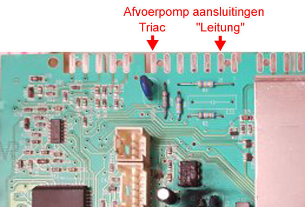

Kees
Volgens mijn gegevens zou de afvoerpomp op deze punten aangesloten zijn:
Kun je zelf checken door de draden die aan de stekkers op die punten vastzitten ohm te meten naar de pompaansluitingen toe. (Vanzelfsprekend spanning van de machine af tijdens de meting).
Alleen is op mijn overzichtje direct onder het punt 'Triac' daadwerkelijk een triac te vinden, op de nu zichtbare zijde. Naast die VDR (dat ronde blauwe ding).
Vermoedelijk zit die triac er bij jou ook wel, maar dan aan de andere kant van de printplaat. Die prints worden in de loop der tijd nog wel eens gewijzigd, dus de (vrij universele) documentatie hoeft niet altijd 100% overeen te komen.
Er is, zoals ik het zie, dus geen sprake van een pomprelais maar van een pomptriac.
De relais onder die metalen afdekking zullen de motorrelais zijn: een voor CW, een voor CCW en een voor omschakelen veldspanning tijdens centrifugeren.
Zelf heb ik het idee dat je verkeerd zoekt: als de spanning op de pomp (op het moment dat ie moet draaien) 215 Volt is. dan is er niets mis met de printplaat. Mits je dat correct hebt gemeten, dus daadwerkelijk over de pompcontacten heen (en niet tegen aarde zoals sommigen nog wel eens doen).
Ik zou het niet goed pompen dan eerder in de afvoerslang (verstopt?), het syphon (indien daarop aangesloten) of de slang van kuip naar pomp zoeken. In die (geribbelde) slang zou een voorwerp kunnen zitten die de boel blokkeert.
Dat alles vanuit de veronderstelling dat de pomp zelf inderdaad nieuw is en ok. :wink:
Met de PNC van het typeplaatje bedoelde ik het typeplaatje van de machine (in de deuropening) niet die van de printplaat.
Kees
Nee ik heb een foutje gemaakt in de schets. De aansluiting "Leitung" zit niet correct. Wacht even ik wijzig de schets even.
Edit (21:37): nu zou ie goed moeten zijn.
