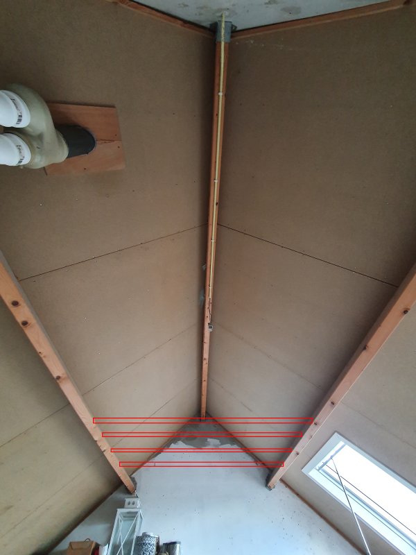

Binnenkort wordt mijn nieuwbouwwoning met sporen-klap-kap opgeleverd. Ik ga hier zelf een vliering in maken. Ik maak gebruik van 2 gelamineerde gordingen die door de dakkapellenboer worden gemonteerd (tussen de 2 betonnen muren). Deze gordingen worden niet vastgemaakt aan de sporen.
Had ik voor een vliering vanuit de bouw gekozen, dan was er aan beide zijden van het dak een balk gemonteerd aan de sporen en dus niet aan de betonnen wanden.
Vraag 1: is het verstandig om de 2 gordingen die tussen de betonwanden zitten ook nog te monteren aan de gordingen.
Vraag 2: tussen de 2 gordingen ga ik om de 60 cm balken (rood) maken van 75x175. Daaraan rachelwerk (groen) en daaronder gipsplaat. Is dit de juiste werkwijze?
Vraag 3: Doordat het dak schuin is, heb ik geen bevestingspunt voor m'n rachelwerk op het dakbeschot. Ik wil dit doen door mastiekhoeken tegen het dakbeschot aan te schroeven, zodat daar het rachelwerk op vastgemaakt kan worden. Is dit de juiste werkwijze?
Vraag 4: Door eventueel de gordingen en mastiekhoeken vast te maken aan het dakbeschot / sporen, ontstaat een harde verbinding tussen betonwanden en het dakbeschot. Is dit juist verstandig, omdat hierdoor het dak meer stijfheid krijgt OF onverstandig ivm werken, waardoor ik scheuren in stucwerk krijg?
Vraag 5: aan het rachelwerk maak ik gipsplaten plafond. Volstaat 1 laag gips of moeten dit 2 lagen zijn?

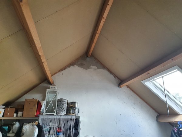

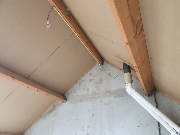

Hoe ziet de kap eruit qua constructie?
Plaats even een foto.
De Gordingen zijn 5meter lang. Volgens mij is het dak op sommige punten er ook aan bevestigd.
De rode lijnen geven aan hoe ik de balken wil plaatsen.
Daar bovenop dan platen en daar onder rachelwerk voor gipsplaten
En waarom niet? En hoe bereken je dat? Ik zie veel mensen die op deze manier een vliering maken. Het word een vliering voor opslag van spullen, niet om op de lopen
Huizen worden precies gebouwd wat nodig is, niets te veel. Je kunt er dus vanuit gaan dat al het hout niet geschikt is om extra gewicht op te zetten.
De gordingen verdubbelen is zeer verstandig. En geen lastige klus (als je de balken boven kan krijgen).
Ja hoor Denman, de gordingen zijn zwaargenoeg om de vliering te dragen. Zo als jij hem aangeeft.
De ruimte erboven zegt genoeg over de belasting die gaat plaatsvinden, waar je wel rekening mee moet houden is het netjes uitragelen.
