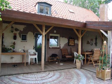

Beste klussers,
Graag zou ik van jullie advies willen hebben over het aansmeren van een buitenmuur.
Wij hebben een oud dijkhuisje gekocht met een mooie veranda eraan, de vorige eigenaren hebben een begin gemaakt om de muren aan te smeren maar dit is niet helemaal goed gegaan, een gedeelte is met cement aangesmeerd en een ander deel met gips (ik denk roodband want daar hebben we nog een halve zak van gevonden in de garage!)
Ook zitten er nog wat gaten in en rondom het deurkozijn is het helemaal afgebrokkeld toen we nieuwe kozijnen hebben laten plaatsen.
We willen deze muren nu aan gaan pakken en het liefst met cement en dan verven. We willen graag een beetje een oud en ruw effect.
Hebben jullie tips hoe we dit het beste aan kunnen pakken en met welk materiaal? ( de muren zitten wel droog onder de veranda)
Moeten we de muren eerst voorstrijken en waarmee?
We wachten met spanning op jullie adviezen en tips :!:
Alvast bedankt.
Groetjes, Jo.

Voor het stucwerk kunt u cementmortel nemen: in de verhouding 4 delen metselzand en 1 deel cement aanmaken (niet te nat). Als voorbewerking de muur eerst aanbranden met een cemmentpapje verhoogt de hechting.
Ik denk dat dat gips niet goed zal blijven in de buitenlucht; beter verwijderen.

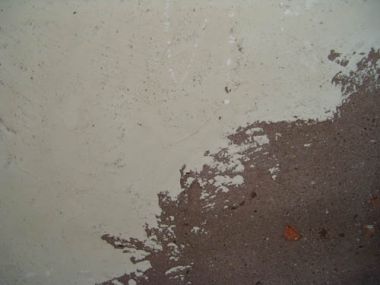

Bedankt voor de reactie.
Maar het dunne laagje gips erafhalem is geen optie , te grote oppervlakte en het het laagje is zo dun, geen doen. Het hele spul is ruim 2.70 mtr. overdekt , kunnen we de gipslaag niet voorstrijken met iets.
We willen een beetje ruwige look , ik heb op tv es gezien dat je zoiets met een handveger kan doen , moet de zand/cement dan papperig zijn ? of juist niet , lijkt me als het te droog is dat het dan direct weer van de muur valt,
groetjes Jolanda

Om misverstanden te voorkomen , het is idd een buitenmuur , maar aan de achterkant ( we gaan dus niet het hele huis aan smeren), en overdekt , we hebben er een houten open veranda aangebouwd. Jammer dat we geen foto kunnen plaatsen ander was `t een en ander een stuk duidelijker
U kunt foto's plaatsen via de knop "afbeelding-uploaden" linksboven het antwoordscherm.
Jo S
zoals jullie zien is een gedeelte wel al afgwerkt met roodband een gedeelte niet , achtergelaten door de vorige bewoners.
Wij willen er een andere structuur en een ander kleurtje aangeven vandaar onze vragen
