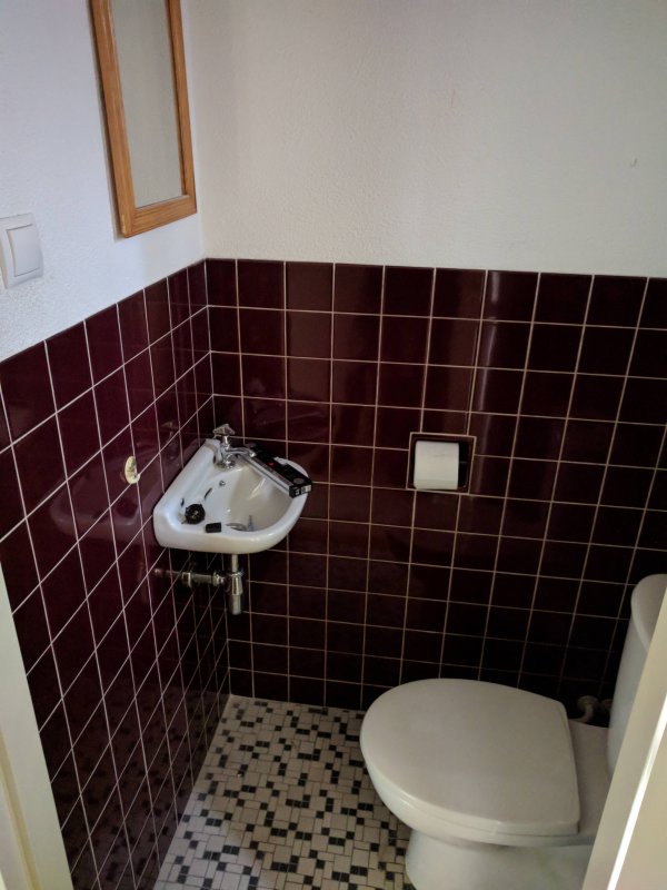

Beste klussers,

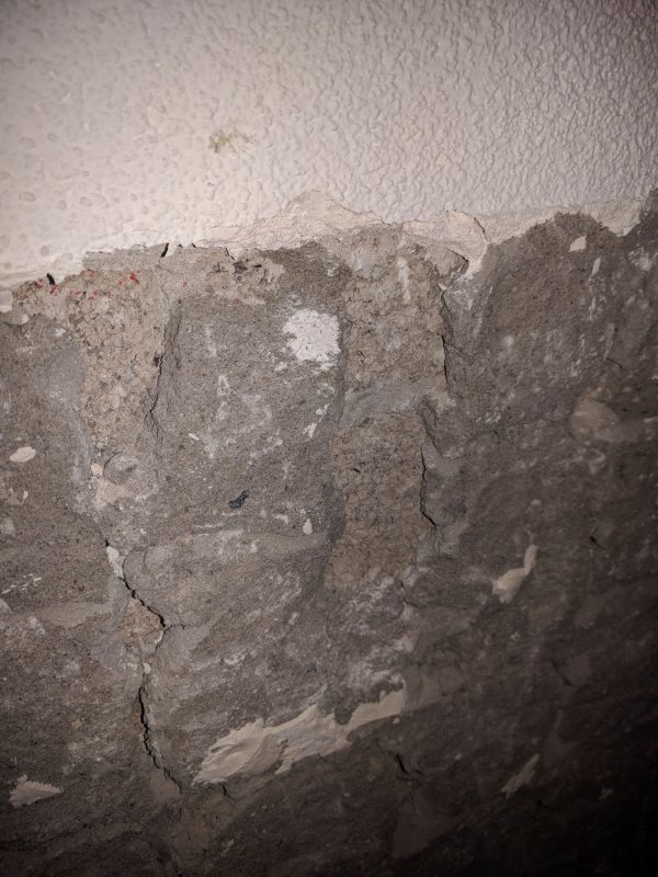

Wij zijn begonnen aan de renovatie van de WC op de 1e verdieping (staand toilet naar hangend met inbouw) en hebben een deel van de oude tegels verwijderd. Na het verwijderen blijken er hele klonten specie(?) te zitten. Daaronder zit een gemetselde muur. Aangezien het grote gaten zijn die er tussen zitten, twijfel ik tussen alles (specie + stucwerk erboven) te verwijderen en helemaal egaliseren, of alle gaten opvullen en dan in het geheel stuccen.

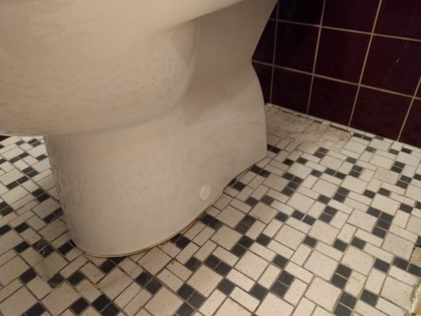

De vloer gaat er ook uit en de afvoer zal een stuk naar achter verplaatst moeten worden. De tussenvloer is een holle baksteenvloer. Kan ik de vloer gewoon uitbikken zonder ernstige gevolgen?
Hieronder foto's ter verduidelijking.
Alvast bedankt!
Het lijkt er op dat de tegels niet gelijmd zijn maar in de specie zijn gezet.
Kun je de specie niet gewoon van de muur bikken zodat je weer een enigszins gladde muur krijgt?
Met een pneumatische boor met beitel functie en een brede beitel is het vaak niet zo heel veel werk.
Daarna de muur aanrapen zodat hij mooi glad is en dan weer gaan tegelen.
De vloer losbikken gaat ook wel met dit soort vloeren maar enige voorzichtigheid is wel geboden omdat je ook vrij makkelijk de holle vloerdelen beschadigd.
Zelf had ik gestort graniet op zo'n vloer zitten, dus heb een hele week lang elke avond bezig geweest om deze te verwijderen.
Voordeel was wel dat ik nu geen hoge opstap naar de badkamer heb maar dat de vloer op dezelfde hoogte doorloopt.
Muur is van drijfsteen/bims. Daar ga je zo doorheen. Dus wel met beleid de specie eraf hakken.

We willen alleen niet tegelen, we willen de complete muur gaan stuccen. Als ik de specie ga afbikken, krijg ik een verschil van +/- 10mm... Dit is een heel stuk om te overbruggen voor de complete wc, of dit overbruggen met opvulmidden en daarna stuccen?
Als de specie niet uitsteekt zou ik het dan mooi laten zitten.
Maar zou wel eerst kijken hoe de laag erboven, die nu geschilderd is, is opgebouwd en of je daar zomaar een laag over aan kunt brengen.
Zo niet dan ook het bovenste deel er af halen (is vaak een zand/gips/cement mengsel wat niet heel erg hard is)
en dan bekijken of je toch ook niet de onderste laag er af bikt.
Kun je er wel zo overheen dan het ruwe deel aan de onderzijde eerst gladmaken/opvullen met bijv. roodband en daarna in zijn geheel gladmaken.
Als de tegels met specie op drijfsteen vast zit, is het bijna makkelijker om de bims eraf te hakken dan andersom. Hou dus rekening met grote reparaties.
Als het toilet ruim genoeg is, kan je waarschijnlijk beter de over de tegels heen tegelen.
Idem voor de vloer. Die holle stenen zijn zeer kwetsbaar.
