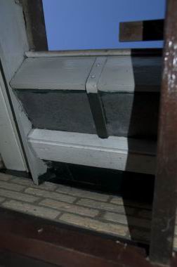

Onze zinken dakgoot is aan vervanging toe. Het systeem bestaat momenteel uit beugels met een plank waarin de goot ligt. Het liefst zou ik in de nieuwe situatie zonder deze beugels werken omdat dat er strakker uitziet.
Ook zou ik zoveel mogelijk zelf willen doen.
Ik begrijp dat ik er niet onderuit zal komen de goot door een vakman te laten maken. In hoeverre is de plaatsing zelf te doen?
Kan iemand een advies geven?
b.v.d.
Ligt de goot op een plank die in de beugels ligt ?
Een foto of een preciezere omschrijving kan verhelderend werken.

Bedankt voor je reactie!
Is dit voldoende duidelijk zo?
m.v.g. Peter
Zonder beugels kan wel maar dat vergt een andere constructie, het wordt dan een bakgoot, een ingrijpende en prijzige verandering.
U kunt er ook voor kiezen de plank weg te halen en de goot alleen in de beugels te leggen, een constructie die veel wordt toegepast.
Met enig geluk zijn de beugels een standaardformaat en hoeft u alleen de plank er maar af te halen en de goot er in te leggen.
Is het geen standaardformaat dan is de goot in de passende afmeting te bestellen, het wordt dan iets duurder.

Dakgoot eruit, plank weghalen.
Bestaande beugels richten op lijn en afschot.
Gootbeugels ontroesten en behandelen met een corrosie werend middel.
22 mm houtplaat voorzijde en 18 mm onderzijde monteren ( aan de buitenzijde)
De ruimte tussen de beugels opvullen (binnenzijde) en de nieuwe dakgoot plaatsen.
Wel is het belangrijk dat dit geen goot constructie is om in te lopen, maar de bestaande gootconstructie is hier ook niet voor geschikt.

De beugels zijn niet standaard, de dakgoot kan simpel op maat worden gemaakt!
Dat stond er toch :?
Dakbedekking
Met enig geluk is de goot standaard, ik bedoelde met mijn antwoord dat geluk niet van toepassing is want de beugel is geen standaard beugel.
En moet het zink op maat gemaakt worden.
Dit is dan ook geen enkel probleem.
