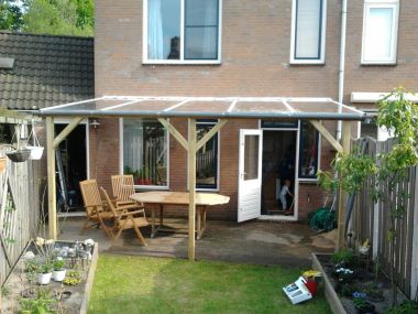

Ook de overkapping staat al. De fundering heb ik als volgt gemaakt:
Eerst hebben we per staander een gat gegraven van 30x30 van 50cm diep. Hier hebben we, middels schoren en horizontale latten, de (draag) palen in gehangen (10 cm van de bodem van het gat).
Vervolgens hebben we de overkapping afgemaakt.
Tot slot hebben we de gaten gevuld met snelbeton.
Dit is het eindresultaat:

Ziet er netjes uit! ALs het verder stabiel genoeg is zal het wel goed zijn.
