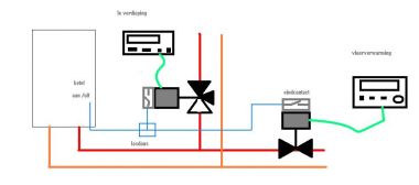

Meeste simpele en makkelijkste manier is om 2 aan/uit thermostaten te gebruiken icm met zoneafsluiters (motor zoneafsluiter met hulpcontact voor aansturing ketel)
simpele voorbeeld !!

Aan een 3 wegklep heb je in deze situatie niet zoveel. Met het schema van Mobel kom je een stuk verder. Echter je dient wel een Shunt te plaatsen. Deze zie ik niet in het schema. Deze zorgt dat er ten alle tijde stroming mogelijk is, ook als beide kleppen gesloten zijn.

Xr8
de 3 wegklep heeft ook de functie van een shunt/bypass
ik zie dat ik een lijntje vergeten ben te tekenen bij de 3 weg klep.

je moet een shunt of bypass in je installatie hebben, daarom een 3 wegklep .

Met 'shunt' bedoel je een bypass, die zal inderdaad in het ontwerp worden opgenomen omdat alle radiatoren voorzien zijn van thermostaatkranen.
Oke, de Moduline 400 is niet heilig, dus een eenvoudige optie zou zijn volgens het schema van Mobel te werken en dan nog een bypass in het stuk tussen de ketel en de zone-afsluiters op te nemen. De zone-afsluiters reageren dan elk op een aan/uit thermostaat. Staan de aan/uit thermostaten dan parallel op 1 signaalkabel naar de niet-modulerende-thermostaataansluiting op de ketel doorgelust? Of hebben de zone-afsluiters weer een aparte aansluiting die dan naar de ketel moet?

Je kan echt alle kanten op met zo een installatie , het is de vraag hoe gek jij het zelf wil maken met alle toeters en bellen. je kan wel 1000 varianten bedenken. van aan/uit thermostaatje tot computergestuurde optie's.
in geval van thermostaatkranen op alle radiatoren ,dan dien je een drukgeregelde bypass te monteren en heeft een 3 weg klep geen nut.
in geval van 2 thermostaten, moeten die uiteraard parallel aangesloten worden (of/of)
de zoneafsluiter heeft een aparte voeding nodig ( 24V of 230V ) de voeding wordt dan onderbroken door de thermostaat.
Ik zat nog even te denken, maar een 3 weg klep lijkt me toch niet lekker werken. Een shunt kun je immers op druk instellen, een 3 weg klep sluit kort. Of je moet er natuurlijk nog een extra afsluiter bij plaatsen. Maarja, dan wordt het alweer een heel gebakje.
De thermostaten parallel aangesloten geeft een en/of functie. Ga je de kleppen met een kamerthermostaat aansturen dan is het aan te raden in deze ruimte de thermostaatkraan te verwijderen. Eea kan elkaar nadelig gaan beinvloeden.
