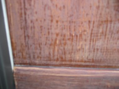

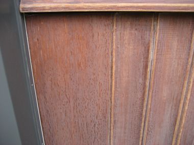

Ik ben bezig met het schilderen van de kozijnen en deuren in ons huis. Zowel buiten als binnen maar vanwege het weer nu zoveel mogelijk eerst de buitenkant.
Ik ben nu begonnen aan de voordeur en bedacht me ineens, dekkende verf over beits, wat was daar ook alweer mee? Ik heb de vragen en reacties dienaangaande op dit forum van de afgelopen maanden gelezen en bestudeerd. Mijn voordeur is van hardhout en was waarschijnlijk gedekt met een donkere beits. Het zit er al meerdere jaren, wellicht tien of meer, op.
Ik heb de voordeur schoon gemaakt en geschuurd met korrel 180. Nu ik net de laatste posts en reacties heb gelezen over het belang van mat schuren, diep schuren etc vraag ik me af of jullie vinden dat ik voldoende heb geschuurd of dat deze deur nog beter/verder geschuurd moet worden.
Onderstaand twee foto's. Een van de onderkant van de deur en een close-up. Bij de close-up is te zien dat het GEEN egaal geheel is. Het donkere van de oorspronkelijke beits is te zien naast de afgeschuurde beits. Ik hoop dat ik duidelijk heb gemaakt wat ik bedoel, want het voelt allemaal mooi glad en is dus niet hobbelig of zo.
Mijn vraag:
heb ik de deur voldoende afgeschuurd voor het aanbrengen van de grondlaag of moet er meer af? En als er meer af moet, dan graag advies over de beste aanpak.
