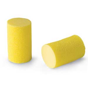

Oordopjes
Bescherming: ca 28 dB
Iedereen kent ze, die foam dingetjes die je in je oor moet frotten. Makkelijk weggooien en goedkoop, maar niet handig in- en uit te doen.

Oordopjes
