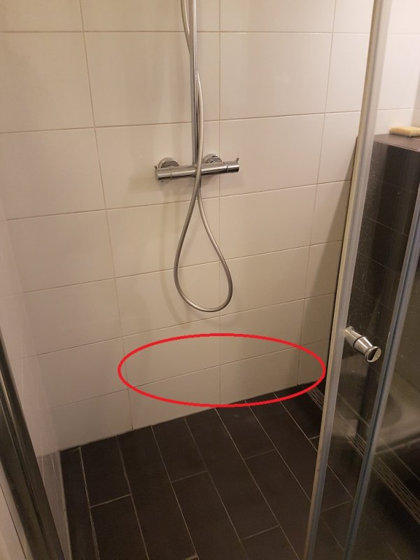

Ik twijfel ergens over.
Er is een plek in de badkamer waar verhoogd vochtgehalte word gemeten achter de muurtegels.
Optisch is er niks te zien, tegels en voegen zijn als nieuw, klinken solide als je er tegen tikt etc.
Aan de andere kant van de betonnen muur (slaapkamer) word totaal geen vocht gemeten op die plek.
En de plek is niet in de buurt van kraan. Je zou dus denken dat het van een muurleiding is?
En is het nu noodzakelijk om de boel te slopen denken jullie? (Het is dus beton en dat word een behoorlijke klus).
Heb verder nergens last van.

Lopen er leidingen achter of boven de plaats delict ?
Op welke hoogte is het vochtig ?
Wappie!
Dat er leidingen achter lopen is op zich wel aannemelijk want daarboven zit de kraan. Net onder kraan word er geen vocht gemeten, dus die is goed .De vochtige plek is helemaal onderaan.
Ik denk dat daar een bocht in de leiding zit.
Verwarming Sp.
Vermoedelijk toch lekkage achter de kraan, of via de rozetten. Dat loopt dan door de mantelbuis naar beneden, en openbaart zich dat waar de mantel onderbroken is.

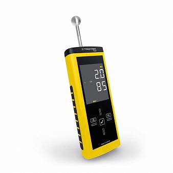

Wat voor apparaat is dat, dat ie achter de tegels kan meten?
Verwarming Sp.
Een gewone non-destructieve vochtmeter neem ik aan? Dat is een heel gebruikelijk meetinstrument:

Stel dat ik dit laat repareren, dan word het natuurlijk hak en breekwerk (betonnen muur) en opnieuw betegelen.
Als ik dit door een bedrijf laat doen, aan wat voor kosten moet ik dan denken? Zie trouwens afbeelding van de locatie waar het vocht gemeten word.
Ik been er vrij zeker van dat het bij de kraan lekt achter de rozetten.
Haal de kraan en de rozetten er eens af en kijk of de ruimte tussen tegels en kraan aansluiting goed gekit is.
Er valt niets te repareren, want er is geen schade. Alleen de oorzaak weghalen is voldoende.
