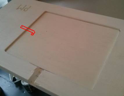

Op de foto zie je achterkant van een fotolijst.
Onder het losse plaatje hout in het midden zit de foto en een plaatje glas.
Maar ik heb geen zin om telkens 4 spijkertjes in de zijkant te timmeren om een foto te vervangen. Het moet laagdrempelig en zonder gereedschap gaan.
De dikte van het randje is maar 5 mm, maar de totale dikte van de lijst is 3 cm.
Kan iemand een slim systeem verzinnen om die achterplaatjes op hun plek te houden? en toch makkelijk te verwijderen? en niet uitsteken aan de achterkant.
Misschien een verzonken klik/veer systeem die de 3 cm dikte gebruikt?
bedankt,
2 kleine gaatjes boren, en daar 2 spijkertjes in duwen.
Hoef je niet te timmeren, en je kunt de spijkertjes er zo weer uit wippen.
123peter
Ja, dat is al beter dan spijkertjes er in slaan. Dat gaat hem worden als er niets beters is.
Maar ik zoek eigenlijk iets wat beter klemt, voor verschillende diktes papier/kunstwerk.
Ik bedenk me net dat ik een diagonaal rijtje gaatjes kan boren, zodat je de mate van klemmen kan kiezen...
Je kan 4xmetalen plaatjes buigen (bij voorkeur verenstaal). Die houden het op z'n plek.
123peter
Ok! En als ik wat materiaal weghaal bij de bevestiging van de verenstaal kun je het 90 graden opzij draaien als je de achterplaat wilt verwijderen. Geen losse onderdelen meer.
Ik ga eens kijken waar ik verenstaal kan kopen. Lijkt me moeilijk materiaal.
En ik moet opeens denken aan een combinatie van verenstaal en die ikea kastdeurtjes zonder handvat die je eerst moet indrukken om ze open te maken.
Misschien kan je een halve spanveer ervoor gebruiken?
