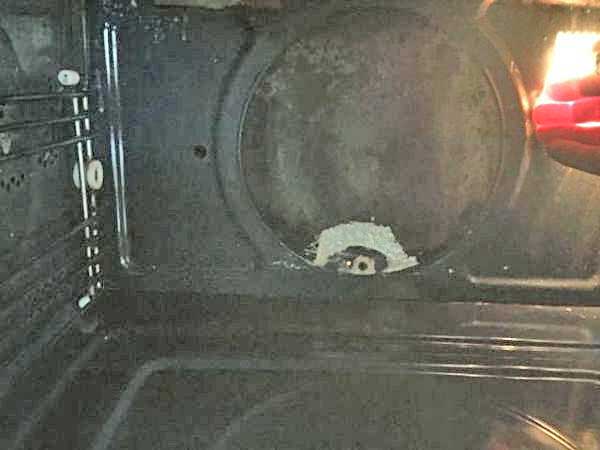

Achterin de oven zit een soort van cirkel waar de onderkant nu aan het vergaan is.
Is hier een vervangend onderdeel voor ? Kan het kwaad ? Of wordt het een nieuwe oven.
Het is een ATAG MX4111A

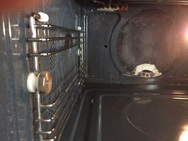

Helaas bericht kan ik niet meer bewerken..Bijgaand een duidelijkere foto. Het gaat dus om de achterwand alwaar een ''cirkel'' zit waar de onderkant vanaf begint te brokkelen. Lijkt wel een soort van isolatie ?
Hoe dan ook, kan dat kwaad ? Kan het vervangen worden of gaat het toch een nieuwe oven/magnetron worden ? ( 9 jaar oud inmiddels )
Bedankt voor de reacties

Zoals je daar kunt zien is die achterplaat onderdeel van een complex geheel van wandjes en tussenwandjes. Wat er precies mee aan de hand is, is niet goed te zien want de foto is daarvoor gewoon niet duidelijk genoeg, maar het lijkt erop dat de isolatielaag ertussenuit komt.
Helemaal volgen kan ik het niet, want volgens de tekeningen zou daar de hetelucht ventilator moeten zitten. Of deze beschadiging kwaad kan, is naar mijn idee zo erg moeilijk in te schatten.
In elk geval is het zo, dat het hier een magnetronoven betreft. En daar kun je / mag je niet zelf aan sleutelen want dat kan heel slecht zijn voor je gezondheid: hoge spanningen in het apparaat, ook als de stekker eruit is, en gevaar voor uittreding van magnetrongolven. Dat laatste kan alleen een vakman op dit gebied goed controleren, want die heeft (als het goed is) een meetinstrument daarvoor.
Ik durf er in elk geval niet echt iets over te zeggen anders dan: het apparaat is niet meer zoals het zou moeten zijn en dat kán slecht zijn. Slecht vanwege opname van materialen in het voedsel of slecht vanwege uittredende magnetrongolven ('straling').
Misschien dat iemand anders aan de hand van de tekening nog iets zinnigs kan zeggen?
En misschien kun je nog een betere foto plaatsen van die achterwand? :wink:

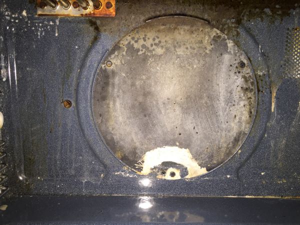

Dank je... Bijgaand een wat duidelijkere foto nog. Het lijkt me een ''los'' plaatje
Omschrijving op de onderdelensite:
Onderdeelnummer: 400506 / 88022859 Bekijk foto: Referentienummer in overzichtstekening: M17 2
Omschrijving: MICA SCHIJF ROND ANTENNE CPL.
Prijs Incl. BTW: € 36,74 Voorradig: Aantal:

Ja inderdaad Jan, zo is het veel duidelijker te zien.
Ik denk dat dit zonder bezwaar zelf te vervangen is.
Ik vraag me wel af of er in het onderste gaatje geen schroef heeft gezeten en zoja waar die is gebleven...
Abuckens
Dank jullie wel !! Ik ga zo'n ding bestellen. Wat is het nut eigenlijk van die Mica schijf?
Kees
Ik neem aan dat die ervoor zorgt dat er geen vet en wasem in de antenne van de magnetron (het 'stralende' element) komt en anderom de golven van de antenne wél in de ruimte van de oven kunnen komen (want die gaan daar dwars doorheen). :wink:

Nee zit vast met drukkertjes ,Onderdeelnummer: 400579 / 88026276 Referentienummer in overzichtstekening: T086
Dit onderdeel hierboven is het "mannetje" het vrouwtje moet je heel voorzichtig overzetten wat waarschijnlijk het lastigst wordt van het hele verhaal.
Ook even opletten dat de antenne precies in het midden zit , te zien aan de witte stip in het midden.
Onderdeel niet meer schoonmaken met een chemisch middel maar gewoon met een vochtig doekje.
