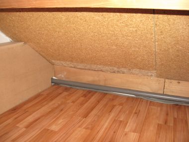

Ik wil mijn zolder dak gaan isoleren. Ik heb aan onderzijde van het dak waar het dak op de vloer komt een knie schot. Voor dit knieschot (20 cm hoog) lopen een aantal leidingen (water, afvoer en cv) ik wil hiervoor een nieuw schot maken moet ik achter het bestaande knieschot eerst isoleren of kan ik alleen isolatie voor het knieschot plaatsen. Dit ivm eventuele vochtproblemen. :?:
Je kan het nieuwe knieschot isoleren (strak erachter). Of het dakbeschot achter het nieuwe en voor het oude; dan zijn je leidingen ook safe (nu ook al hoor).
