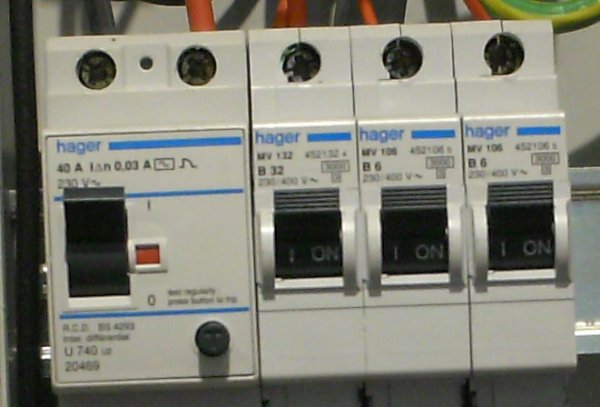

In mijn stacaravan heb ik 3 zekeringen en een aardlekschakelaar.
Aangesloten op een zekering/meterkast voor 5 stacaravans buiten.
Als ik nu enkele dagen niet aanwezig ben geweest en er is bij één van mijn buren een kortsluiting geweest.(Die verholpen is) staat mijn aardlekschakelaar af en is mijn diepvries ontdooid. Mijn buren hebben weer stroom maar ik moet deze schakelaar altijd zelf weer opzetten na een storing veroorzaakt door mijn buren. Iedereen zegt "dat kan niet!" Maar jammer genoeg is het wel zo!
Heeft iemand hier een verklaring voor?

Een aardlekschakelaar kan ongewenst trippen door een kortsluiting of bijv. een blikseminslag.
Dus ja het zou wel kunnen maar kun je eerst wat meer info over de installatie kunnen geven om een beter antwoord te kunnen geven. Foto's en/of gegevens groepenkast van jou en waar de voeding vandaan komt.

Vermoedelijk verouderd type aardlek.

Verwarming Sp.
Ik zie in ieder geval al een B32 automaat zitten, met zo te zien 2,5mm2 bedrading. Dat is een recept voor een flinke caravanbrand.

Bij de overname van de caravan was dit de situatie.
De vorige eigenaar had naast de nu nog aanwezige airco ook nog een zonnebank.
De airco is nu nog in gebruik.
De zonnebank heeft hij meegenomen.
Vandaar de zware zekering?

Dan nog lijkt de bedrading veel te dun voor 32a automaat.

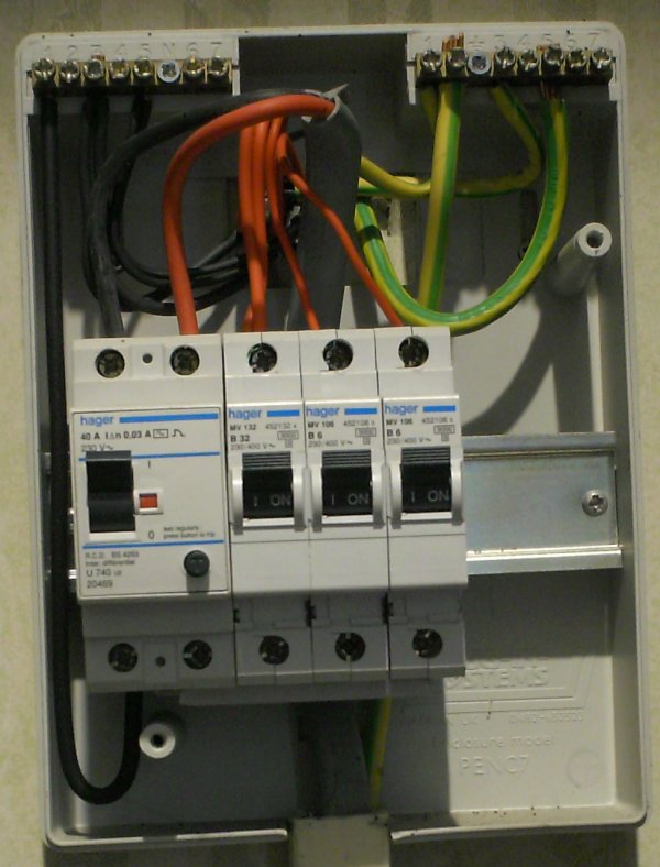

32A vervangen door 15A?
Zou dat beter zijn?
En welke waarde zou de aardlekschakelaar moeten hebben?

Op deze foto zijn is de bedrading beter te zien.
Verwarming Sp.
De B32 is sowieso gevaarlijk op deze bedrading. Maar ook de andere 2 automaten zijn fout, ze schakelen de nul niet.
Het lijkt me een kastje samengesteld door Hobby Bob.
