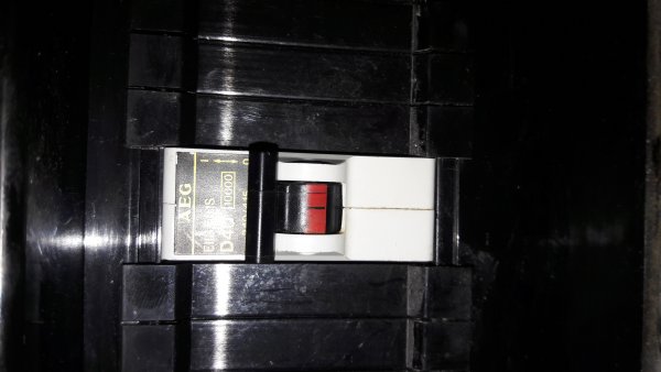

3 dagen geleden was ik in de garage aan het lassen. de stroom viel toen uit, de aardlek in de meterkast was eruit. het lasapparaat zit op een 16-32 a groep, samen met verlichting in de woonlamer, toilet, buiten zonnewering.
heb de zekering vervangen voor een nieuwe, maar probleem bleef bestaan. daarna, het lassapparaat een zelfstandige zekering apparaat in de meterkast gegeven. maar probleem bleef. alles na gelopen. bleek het licht in het toilet de boosdoener. lampje vervangen en alles deed het. daarna beginnen met lassen, maar weer viel de aardlek eruit. weer alles nagelelopen was er kortsluiting in de schakelaar van de buitenzonnewering.
hier de toevoerende blauwe draad eruit. alles deed het weer. las apparaat aangezet, en.... de aardlek gaat er weer uit.daarna de aarde draad vervangen. kreeg de aardlek nog niet ingeschakeld. schakelaar van lamp boven eettafel losgemaakt. aardlek kan weer ingeschakeld worden. weer gaan lassen, aardlek gaat er weer uit. samen met geoep 1 waar het lasapparaat niet op aangesloten zit. wie heeft er nog een idee?
samengevat. lasapparaat heeft een zelfstandige groep in meterkast. blauwe, bruine en groene draad zijn vervangen. groep 1 blijft tijdens lassen eruit gaan.

Wat gaat hier fout? Ehm, de componenten hangen buiten je groepenkast te bungelen... Dat misschien. Daarnaast heeft deze kast geen hoofdschakelaar en is het naar mijn idee niet veilig om hier aan te werken, als je binnen de doelgroep van dit forum hoort... Tijd om een vakman in te schakelen lijkt me.
Ik kan het niet goed zien op deze lage resolutie foto's maar volgens mij heb je de fase van die losse automaat afgetakt ergens achter de linker aardlekschakelaar (onder de 3e automaat) maar de nul niet? Dat gaat natuurlijk nooit werken.

Het ziet er idd niet uit. Maar de losse automaat, die hangt te bungelen doet het juist goed. hij is gekoppeld met een bruine en blauwe draad aan de automaat naast nr 2. Deze kast heeft wel een hoofdschakelaar, maar die zit een stukje lager. vandaar dat ik best veilig kan prutsen. Het zit hem in automaat nr 1, die geeft steeds op een andere plek kortsluiting.

Als de aardlek steeds springt, als je last, dan lijkt me het meest waarschijnlijke dat je lasapparaat naar aarde lekt (of heeft die beschermingsklasse II?).

Dat dacht ik ook, maar als ik automaat 1 niet in werking heb, kan ik gewoon blijven lassen.

Je heb last van een stapelfout,isolatiemeting uitvoeren op de beide groepen.
Of aardlekautomaat is defect.

Oplossing is gevonden (door electricien) oorzaak was kortsluiting in de tuin. de draad is dik genoeg, omdat het maar 2m hoeft te overbruggen. groep van het lasapparaat wordt overgezet op een plek waar de aardlekschakelaar nog maar 2 aansluitingen heeft. verder was het allemaal zo gek nog niet...
